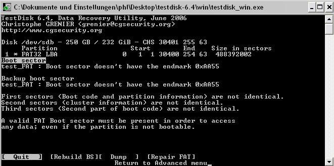

Nach einer neuinstallation von Windows XP Prof. sagt der zu mir wenn ich auf meine HDDs zugreifen (einmal Extern 300Gb und einmal 250GB intern) will folgendes:
Der Datenträger in Laufwerk X: ist nicht formatiert. Soll er formatiert werden? JA / NEIN
Mein fehler war glaub ich das ich die anderen HDDs vor dern Neuinstallation nicht entfernt habe..
Nun hab ich aber wieder SP2 drauf aber das Problem nervt eben sehr !
da ich dort wichtige Daten drauf habe, habe ich auch kein bock zu Formatieren... Hab mich hier schon viel durchgekämpft und habe ebenfalls mal ein BOOT ausgeführt mit Testdisk 6.4 !
Im anhang der BOOT wo bei beiden HDDs kommt!

AW: Der Datenträger in Laufwerk X: ist nicht formatier. Soll er formatiert werden?
Eigentlich mache ich immer auch eine Diagnose über Analyse ob auch die Partitionstabelle übereinstimmt.
Mache aber trotzdem mal eine Diagnose.
Versuche mal einen Bootsektor zu sschreiben ob dann das Dateisystem vielleicht gefunden wird.
Nehme bitte die Hinweise ernst.
Gehe auf [Rebuild BS].
Das sollte nur oder höchstens einige Minuten laufen.
Wenn es länger braucht (Stunden etc.) ist es ein Hinweis auf ein beschädigtes Dateisystem.
Breche dann ab.
Dann hilft nur Datenrettungssoftware.
Es ist gefährlich einen defekten Bootsektor zu schreiben.
Wenn es normal durchläuft siehst du hinterher das Menü [ List ].
Bestätige dort bitte mit Enter.
Schaue ob dort deine Dateien angezeigt werden.
Ist ein sehr wichtiger Hinweis, daß der Extrapolated Bootsektor (so heißt der neu geschriebene) das Dateisystem richtig erkannt hat und somit auch die Dateien anzeigt.
Beende das Menü List dann einfach mit q drücken.
Dann siehst du bei Rebuild BS auch das Menü Write.
Gehe da nur drauf wenn du deine Dateien gesehen hast.
Wenn du bei List ein Error gesehen hast anstatt Dateien bestätige bitte auch nicht bei Write.
Ansonsten kannst du bei Write mit Enter und y bestätigen.
Starte im Fall neu und überprüfe das Ergebnis.
Achte auf jeden Fall auf chkdsk.
Führe daher erstmal kein chkdsk aus.
Die Partition ist beim nächsten Systemstart vorhanden.
Bei einem Fehler im Dateisystem kann daher Autochk (chkdsk) kommen.
Beende chkdsk damit es erstmal keine Änderungen an deine Daten vornimmt.
Geht normalerweise innerhalb von 10 Sekunden durch Tastendruck.
Dann hast du immer noch die Möglichkeit die mit Datenrettungssoftware ohne Änderung durch chkdsk wiederherzustellen.
Viele Grüße
Fiona

Ich denke mal das Testdisk das^Dateisystem nicht findet.
Daher der lange scan.
Kann eigentlich nach einiger Zeit abgebrochen werden.
Bei einem beschädigten Dateisystem hilft vielleicht als sichere Alternative Datenrettungssoftware.
Lasse in Testdisk vielleicht mal nach durchbestätigen bei Analyse die tiefere Suche laufen.
Manchmal gibt es erin Problem das die Partition sich in der Partitionstabelle geändert hat oder nicht stimmt.
Dann kann die vielleicht gefunden werden.
Wäre nur um Fehler in dieser Richtung auszuschließen.
Ansonsten würde Datenrettungssoftware in Betracht kommen.
