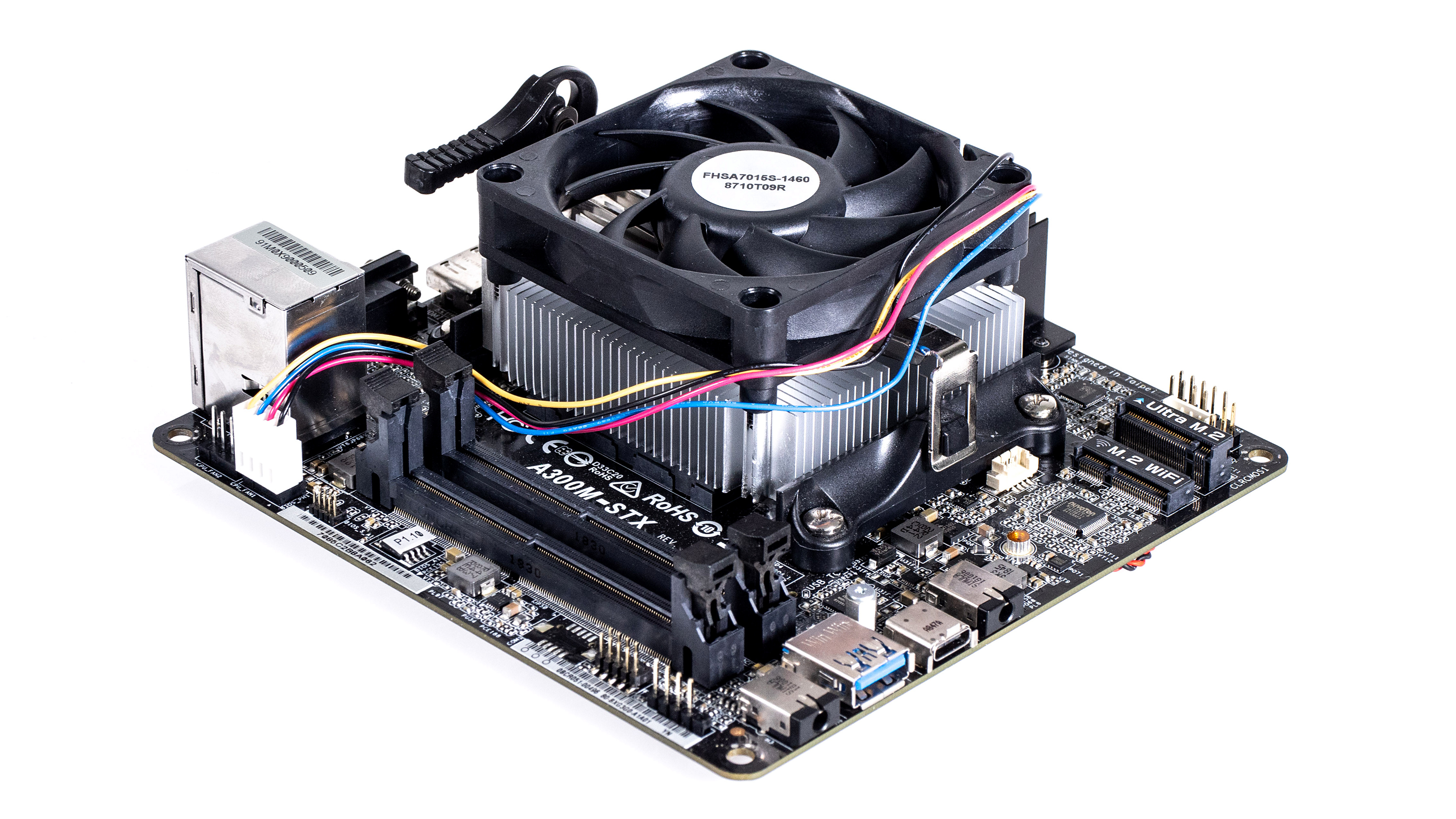

Hab mal eben bei meinem A 300 nachgeschaut, unten ist der Slot für wlan, darüber der Slot für die Nvme.
Stimmt :D. Mein Fehler.
tschesny schrieb:
So, ich klone nun gerade. Einfach die Samsung booten nachdem ich die Crucial ausgebaut habe? Boote ich dann ganz normal, oder muss ich noch was beachten?
So, ich habe mich nun einfach mal getraut. War ja wirklich problemlos. Das System läuft nun ohne die Crucial und mit der Samsung. Da ich das längerfristig beobachten muss werde ich nun mal paar Tage lang Streams ansehen - was ich ohnehin täte :D - und dann mal berichten.
Hallo wenn du die P1 als Systemplatte benutzt, dann mach auf jeden fall noch einen ordentlichen Kühlkörper drauf. Ich hab sie selbst zwar nur als Datengrab, aber wenn da mal ne höhere Schreiblast anliegt wird die schon richtig warm, nein heiß!! Da kann es schon passieren, das die schreib und leserate ins bodenlose sinkt. Wenn dann auch noch das Wlanmodul unten drunter ist, brauchst du dich nicht wundern, wenn alles stockt.
Also Kühlkörber drauf und gut ist. Bei Amazon gibt es die schon für kleines Geld. :schluck:
Ja nee is klar, dann hab ich was an den Augen.
ALso ich sehe hier dass das WIFI modul darunter sitzt.
Reaktionen: 38911
Ich hatte schonmal einen drauf. Er hat den Raum über der SSD so eng gemacht, dass ich die Kabel nicht mehr reinbekommen hatte. Ich teste aber nun ja erst einmal die SATA-SSD
