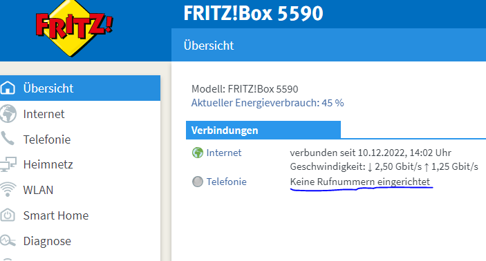

Hallo in die Runde.
hoffentlich kann mir einer helfen, direkt zum Anliegen:
Es geht um die Mitnahme der Telefonnummer bei dem Anbieter Deutsche Glasfaser in Verbindung mit dem FritzBox 5590 Fiber.
Muss ich jetzt alle 3 Nummer irgendwie händisch in der FritzBox eintragen oder müssten diese automatisch auftauchen?
Danke für die Hilfestellung!

Deinem Beitrag nach musst du die händisch eintragen.
genau diese Anleitung von DG habe ich nirgends finden können :(
Ich kenn das auch nur so, dass man die Rufnummer händisch eintragen muss, außer man richtet mittels Modeminstallationscode ein
Perfekt, jetzt aber. Irgendwas mit SIP...
Sind in meinem Vertrag ;) Perfekt, danke
