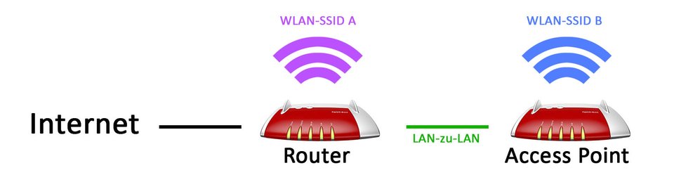

Zur anschaulichen Darstellung :
wobei jeder Access Point dann sein eigenes WLAN Netz aufzieht!

Hier muss ich dich korrigieren. Dann wird WLAN nicht verstärkt, sondern jeder Access Point baut sein eigenes "starkes" WLAN Netz auf. Verstärkt wird in diesem Sinne nur, wenn bestehendes WLAN Netz weitergereicht wird. Auf meiner Bebilderung recht gut zu erkennen.

Dann stellt man in diese nicht zugängliche Ecke einen verkabelten Access Point (Repeater, Access Point oder Fritz Box) auf, der wiederrum ein eigenes WLAN Netz aufspannt.

Aber jedes WLAN Gerät hat dann sein eigenes WLAN Netz. Wenn aber auf jedem Gerät die gleiche WLAN SID benutzt wird, können die angebunden Geräte selbst das geeignete WLAN Netz nutzen und sich selbstständig verbinden. Sie müssen aber das Netz wechseln!
