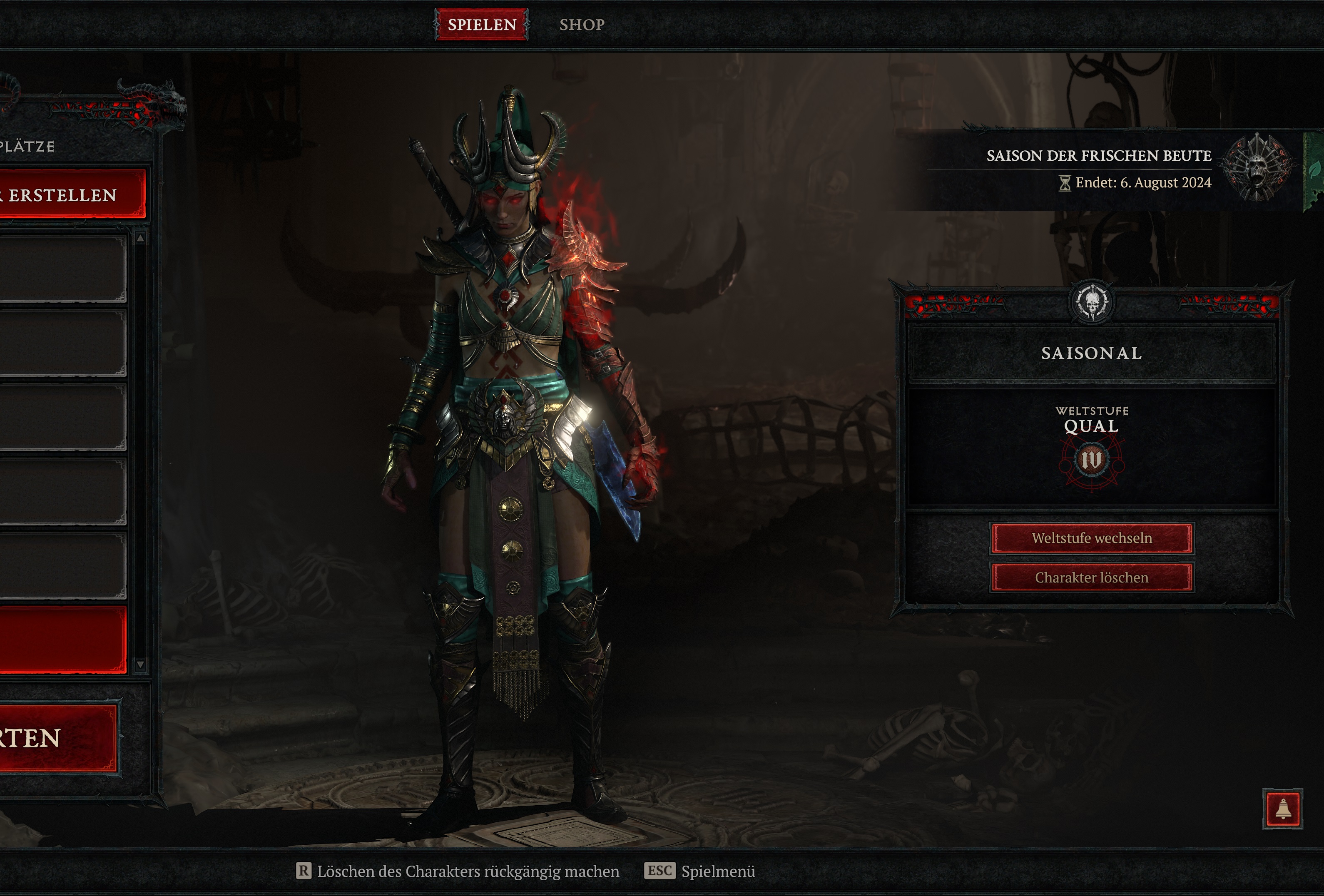

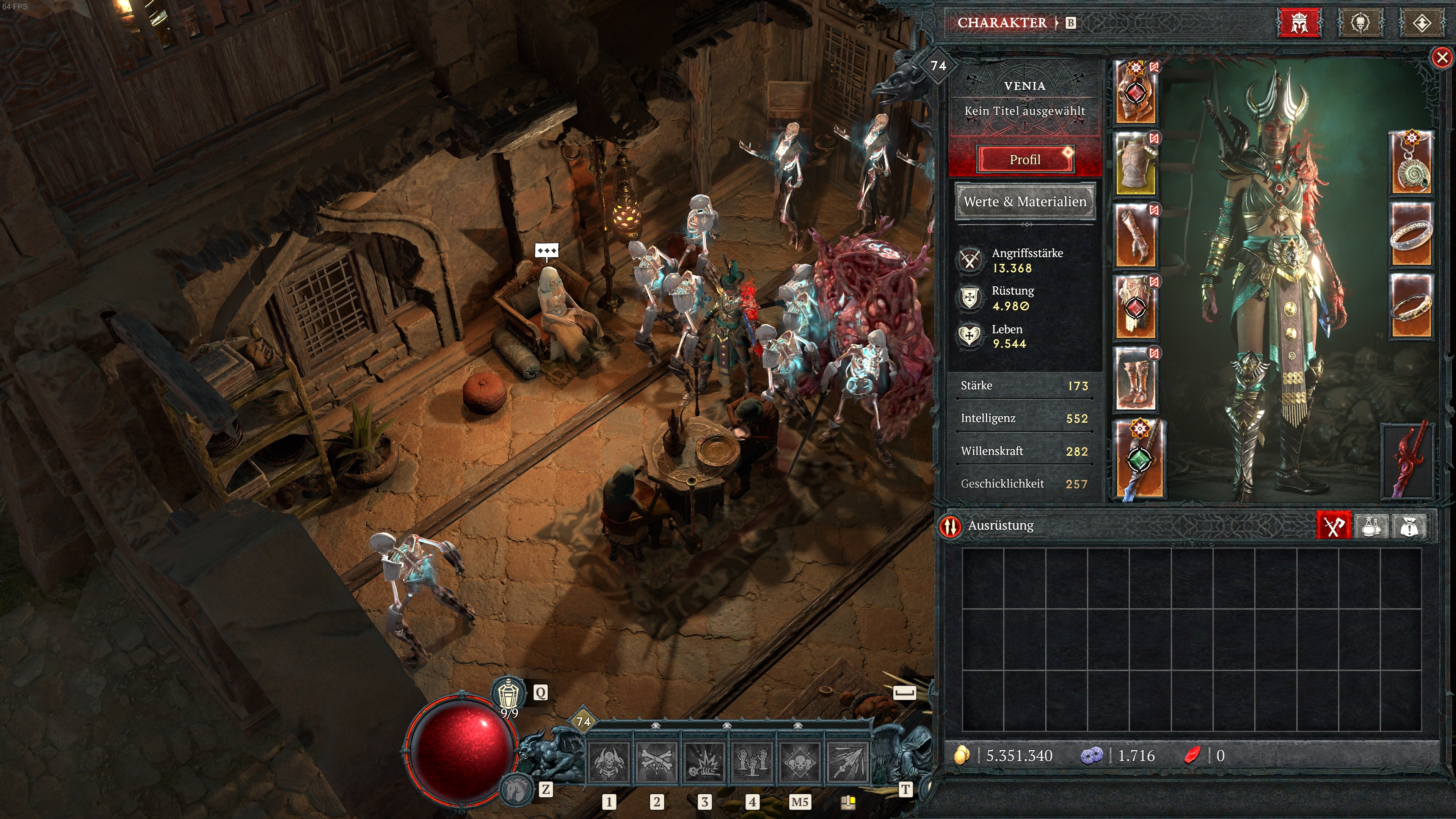

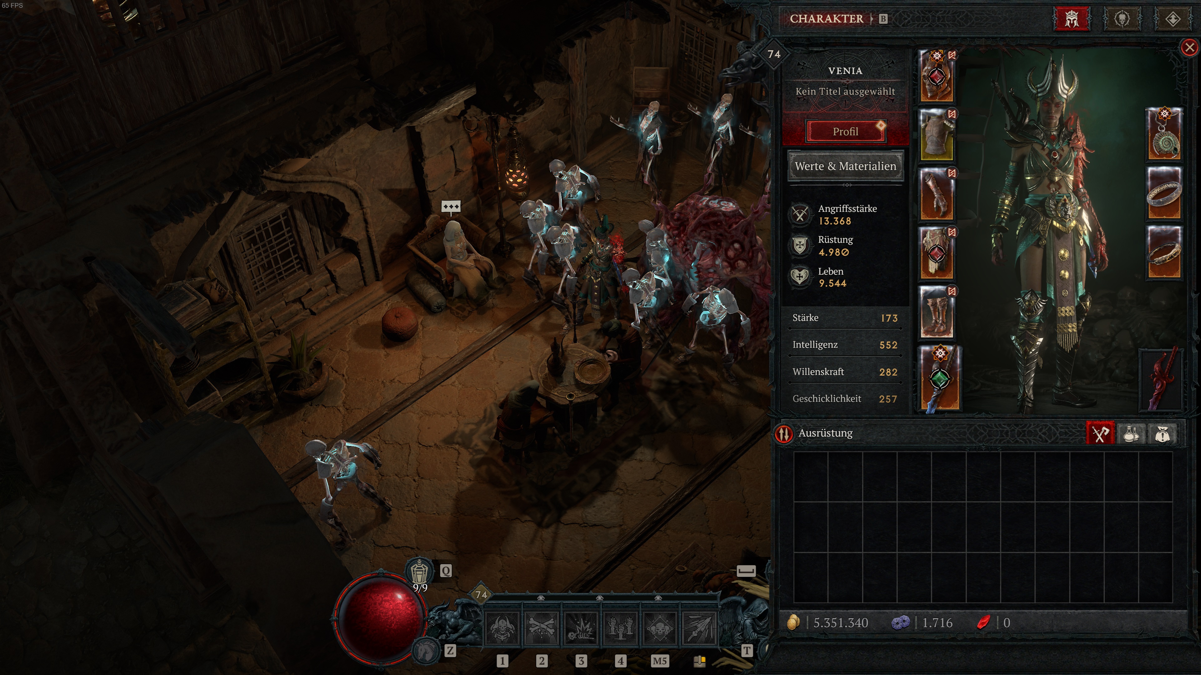

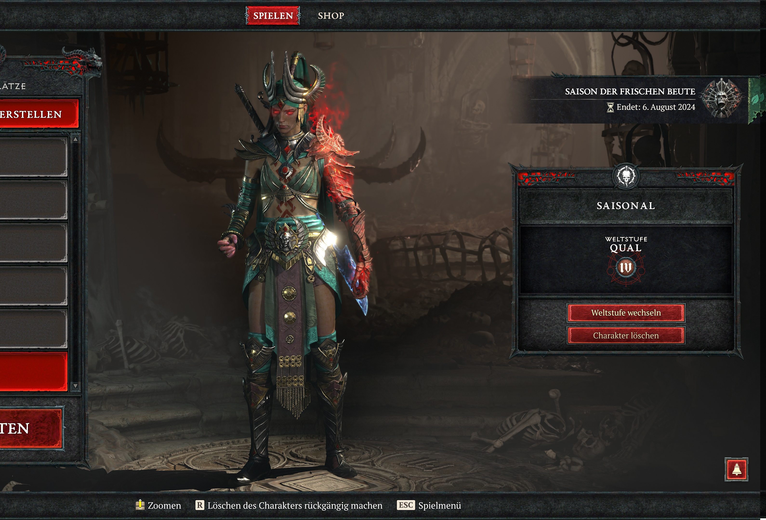

Hier 4 Screenshots, die HDR mit SDR in Diablo 4 vergleichen:
Mein Problem dabei ist, dass HDR in diesem Fall meiner Meinung nach "falsch" aussieht. Ich spiele Diablo 4 am PC auf einem LG OLED C1. Andere Spiele funktionieren in HDR wie sie sollen und sehen tlw. umwerfend aus. Wenn man den Videos von gamingTech auf youtube glauben kann, wurde HDR in Season 3 von Diablo 4 gefixt. Das scheint leider nicht für meine Version/mein Setup zu gelten.
Vergleicht man SDR mit HDR in D4 sind Details in dunklen Bereichen natürlich tlw. etwas besser erkennbar, das geht aber auf Kosten der nur noch dunkel-grauen (statt schwarzen) Schatten (Vergl. Screenshot 1 u. 2), dem Shift Richtung Pink in den Rottönen (Menü-Buttons) und den nur noch dunkelgrauen Inventar-Kacheln. Das ganze Bild wirkt irgendwie wie ausgebleicht und die Atmosphäre "eines düsteren Diablos" leidet darunter. Warum wurde überhaupt die Entscheidung getroffen, HUD-Elemente oder Menüs in HDR in Farbe/Helligkeit zu ändern? Andere Spiele machen das auch nicht, sondern beschränken den HDR-Teil auf das ingame-Bild.

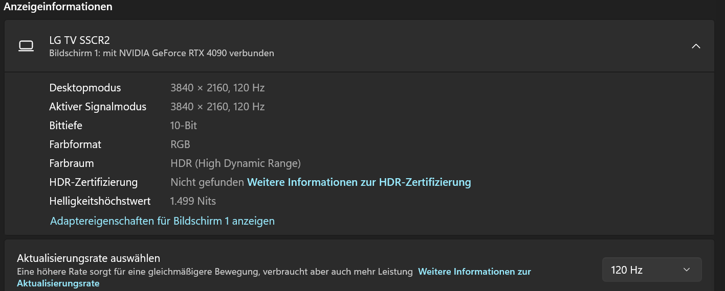

Dann lösche unter Farbeverwaltung mal das Profil, was sagt Windows dann als HDR Hellgkeitshöchstwert? Kannst du im Menü des TV /Monitor ablesen welcher Modi akiv?
Glaube kaum das der HDR 1500 macht wie du gerade als Profil hast, dann wäre es logisch das alles überblendet ist.
Ich glaube nicht, dass es etwas mit dem HDR-Profil zu tun hat, weil die meisten Spiele ohnehin nicht darauf zurückgreifen. Ich denke auch nicht, dass die (meiner Meinung nach) verbuggte Helligkeitshöchstwert-Anzeige etwas damit zu tun hat. Trotzdem habe ich mal den TV disconnected, wieder neu angeschlossen und die HDR-Kalibrierung wiederholt. Es wird jetzt ein Höchstwert von realistischeren 740 nits angezeigt, Diablo 4 sieht aber in HDR unverändert aus.

Windows Calibration:
Da sollten maximal 800 nits stehen, beim c1 dürften das sogar etwas
weniger sein. Beim kalibrieren aufpassen. Das hat ne Verzögerung drin, also etwas warten. Mich wundert es das du auf so hohe Werte kommst.
Edit: 740 nits klingt realistisch

Mit der HDR Kalibrierung überschreibst du den Wert den der Monitor/TV übermittelt.
In der Kalibrierung ist doch dann bei höheren Werten als der TV kann nur noch weiß vorhanden und man soll das so einstellen, dass man gerade noch/nicht mehr das Kreuz sehen kann. Sonst brennt doch das Weiß in der Szene komplett aus.
Mein Monitor hat z.B. HDR400 und HDR1000 Modi, das muss ich aber vorher im Monitor auswählen.
Windows zeigt dabei 465 und 993 an. Das passt dann auch meist. Leider sagt Geizhals nicht was deiner überhaupt haben soll, damit wird ja eigentlich geworben.

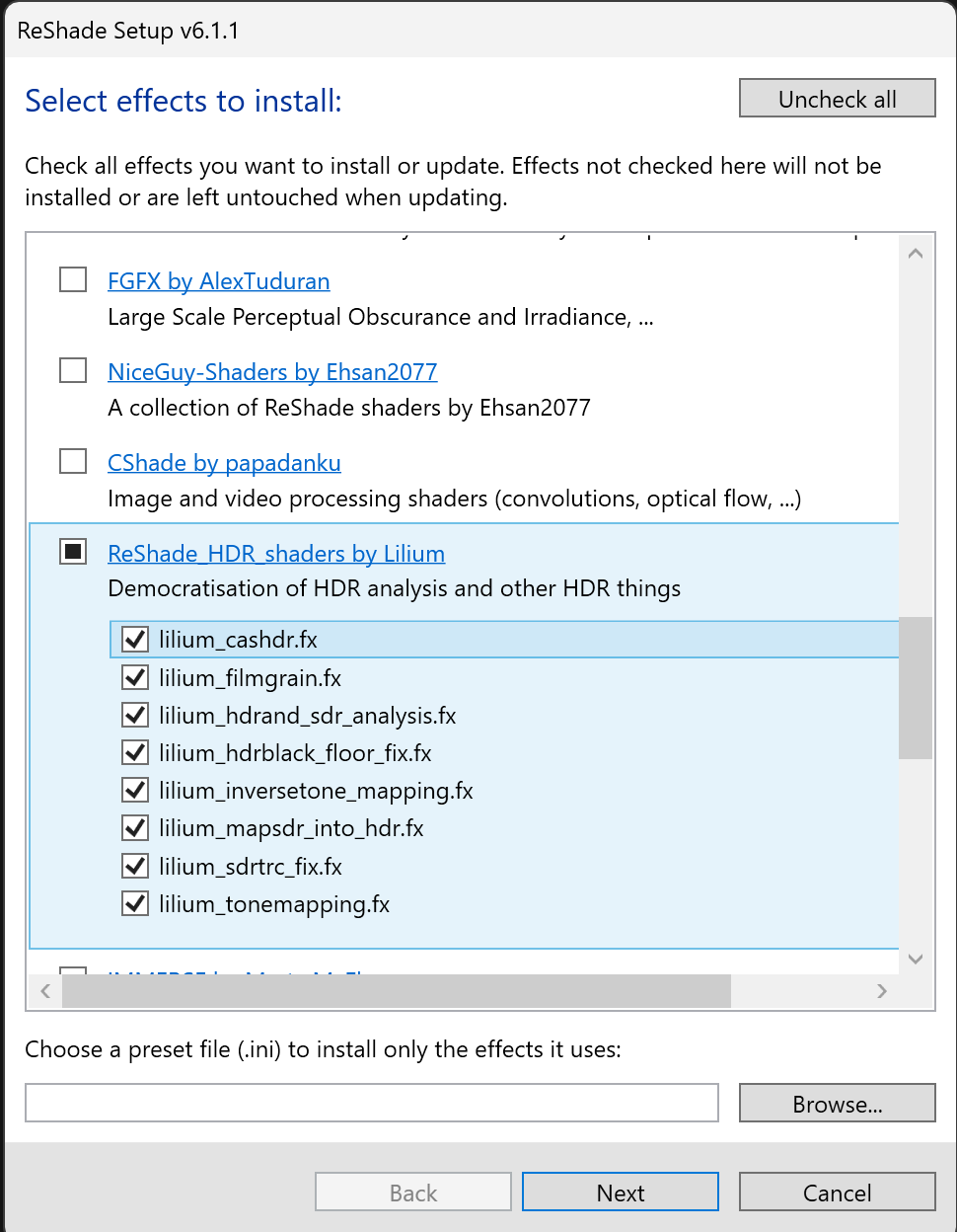

Der einfachste Weg das Problem zu lösen: reshade mit diesen shadern installieren:
Anschließend im Spiel mit POS1 die Einstellungen öffnen und lilium_sdrtrc_fix.fx aktivieren. Dann idealerweise den performance mode aktivieren.
