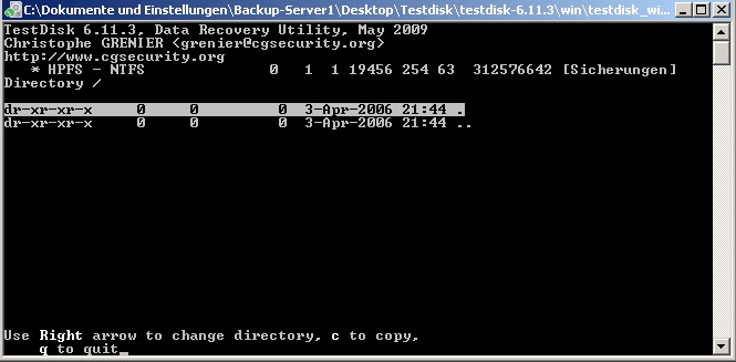

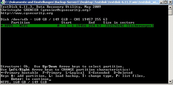

Nachdem ich hier viel gelesen habe habe ich Testdisk mittlerweile auch schon ausgeführt und DeepSearch durchgeführt. Danach werden wir mir jedoch überhaupt keine Dateien angezeigt. (Wie gesagt In Windows 2000 kann ich im Explorer die Ordner auf D jedenfalls noch sehen) Vieleicht habe ich auch Testdisk falsch bedient...
