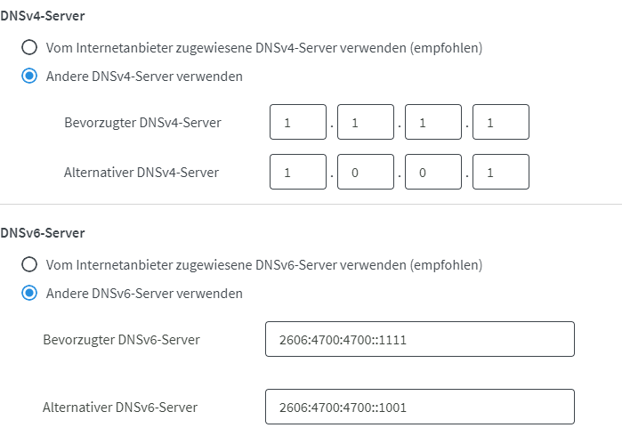

Die DNS-Server
In der Fritzbox habe ich verschiedne DNS-Server ausprobiert, cloudflare, Google und die "Anbieter-Eigenen". Das Problem bleibt, egal was da eingestellt wird. Bei beiden (LAN und WLAN) Anschlüssen habe ich auch am PC die DNS-Server abwechselnd auf "automatisch beziehen" gestellt oder selbst welche angegeben. Hilft nichts, das Problem bleibt.

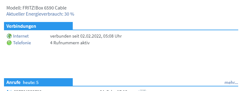

  • welche Fritzbox
  • welcher Vertrag
  • welcher Provider
Wobei in den Fritzboxen eigentlich die DNS-Server eingetragen werden können. Das schaut dann so aus:
FritzBox 6590 Cable

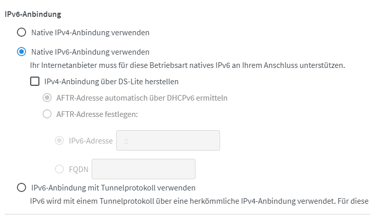

ipV6 nicht getunnelt sondern "echt"

Die DNS-Server sind eingetragen, habe ich oben schon geschrieben. Ich habe cloudflare, google und "provider-eigen" ausprobiert, problem blieb bestehen.

Ich hab´ keinen Tunnel.
