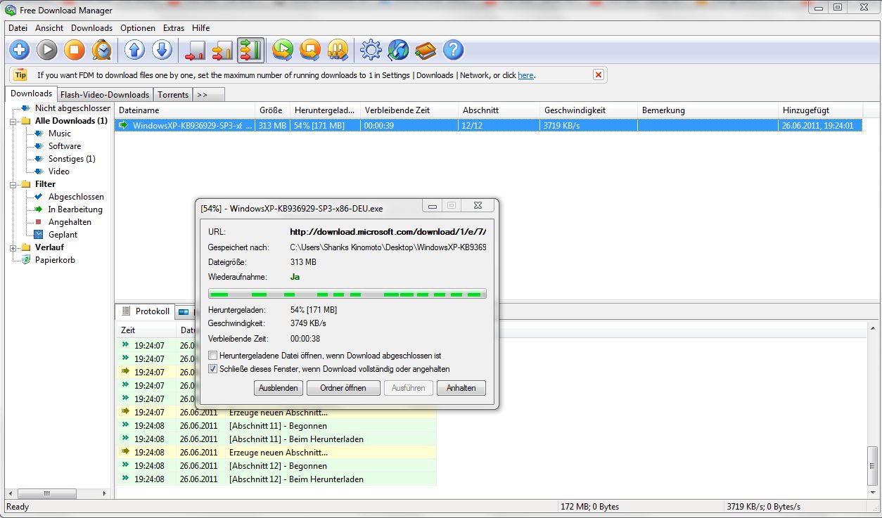

Habe eine Torrentversion vom SP3 gesucht, jedoch ohne Erfolg ^^ Daher habe ich es mit einer anderen Datei versucht, welche eine Grüße von 284 mb hat. Lade das gute Stück mit etwa 700 Kbit. Habe dann mal noch einen anderen dl Clienten geladen und das SP3 mit Mühe in den Download bekommen ^^ Das Bild habe ich mal angehangen

Also ich kann nach Deinem Screenshot keine Probleme erkennen.
Du erreichst 3749kB/s was umgerechnet ~3,66MB/s entspricht. Das wiederum wären ~30Mbit/s.
Du lastest somit Deine 32MBit-Leitung zu 96% aus. Das ist ein super Ergebnis.
Du brauchst Dir somit keine Gedanken machen das Dein Router diese Geschwindigkeit nicht schaffen würde.
