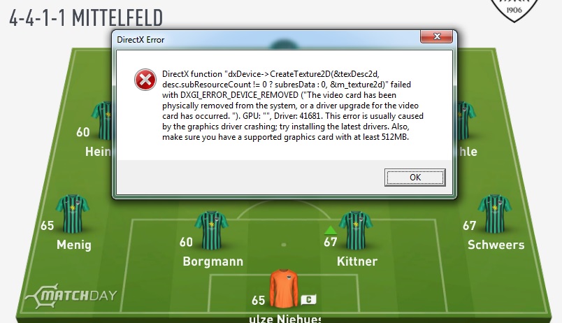

grade wurde mir bei Fifa 19 dieser DirectX fehler ausgeworfen.
mitten im spiel kam nur ein "BING" und das spiel ist stehengeblieben.
ich musste es mit dem taskmanager beenden... hat da vllt. jemand eine idee was das sein könnte?

Diese Meldung kann auch mit zu hoher Übertaktung der GPU zusammenhängen.
Bei meiner 1060 muss ich im Treiber auf Adaptiv stellen, damit es stabil bleibt.

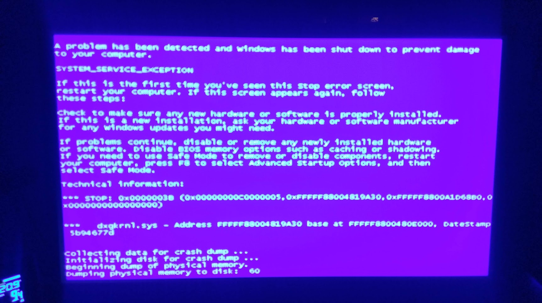

ich habe aber nichts übertaktet, ich muss dazu sagen, dass sich mein rechner am WE paar mal merkwürdig verhalten hat. mein rechner ist abends nach 15min ingame einfach mal ausgegangen, innenbeleuchtung war aber noch an, paar tahe später kam bei Fifa dann nen bluescreen und nochmals ein paar tage später ist der rechner auf dem desktop eingefrohren. ich habe mal vor 2 wochen undervoltig betrieben und des lief auch alles stabil mit prime95!
hier ein bild mal vom bluescreen, hat das vllt. sogar einen zusammenhang?
soll angeblich was mit der CPU zu tun haben... temperatur ist aber absolut ok!

Kann schon sein, wenn die CPU sich verrechnet bzw. falsche Daten weiter gibt kommt es zum Absturz.
Ich hatte mal ein defekten RAM-Riegel dieser verursachte Fehler des Anzeigetreibers.
Da dachte ich auch erst, die Grafikkarte sei schuld.

Du hattest ein TDR ( Grafik treiber reset ), das passiert normalerweise wenn die GPU an sich nicht stabil läuft.
Da es nur in einem Spiel vorkommt kann damit zusammen hängen das Fifa deine GPU anders/stärker belastet als andere spiele die du spielst.
Mit MSI afterburner Grafikkarte herunter takten oder im nvidia panel den debug Modus aktivieren ( dadurch taktet die GPU mit denn Referenz vorgaben )
Funktioniert aber nur wenn du das vor einem TDR machst, da ansonsten keine Einstellungen greifen.
Wenn sie dann stabil läuft würde ich sie Reklamieren, Zotac gibt schließlich 3 Jahre Garantie.
Was natürlich Käse ist, wenn der DXGI error kommt hat dies nichts mit dem Spiel zu tun.
Sobald der Grafikkarten Treiber crasht wird immer ein DX Error getriggert.
Es wird einem lediglich mitgeteilt das man nichts mehr rendern kann da kein 3D Beschleuniger mehr aktiv ist.
In frostbite games ist diese freiwillige debug Funktion automatisch immer eingeschaltet.
