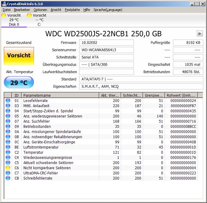

Wenn Die Platte im anderen Rechner erkannt wird, dann poste doch mal den Screen von CrystalDiskInfo (die Portable Standard Edition reicht und ist frei von Werbung), ziehe aber bitte das Fenster soweit auf, dass alle Attribute und auch die Rohwerte vollständig sichtbar sind. Die Daten kannst Du vermutlich mit Rocovery Tools wie Testdisk oder den kommerziellen Alternativen retten, wenn Du kein Backup hast.
Habe ChrystalDiskInfo vorhin schonmal laufen lassen, aber da waren die Werte anders.
Wie genau kann ich leider nicht mehr sagen.
Außerdem war die Platte im Arbeitsplatz sichtbar. Jetzt ist nur noch die funktionierende Systemplatte sichtbar.
Da gibt es eine Menge (384) Wiederzuweisungereignsse (Rohrwert C4) aber keinen wiederzugewiesenen Sektor (Rohwert 05)? Das passt vorne und hinten nicht, der Controller der HDD lügt und ich würde die Platte umgehend tauschen! Die ist ja auch nicht für den Dauereinsatz gedacht und geeignet für den sie bei dem Verhältnis von Betriebsstunden und Einschaltungen offenbar genutzt wurde.
