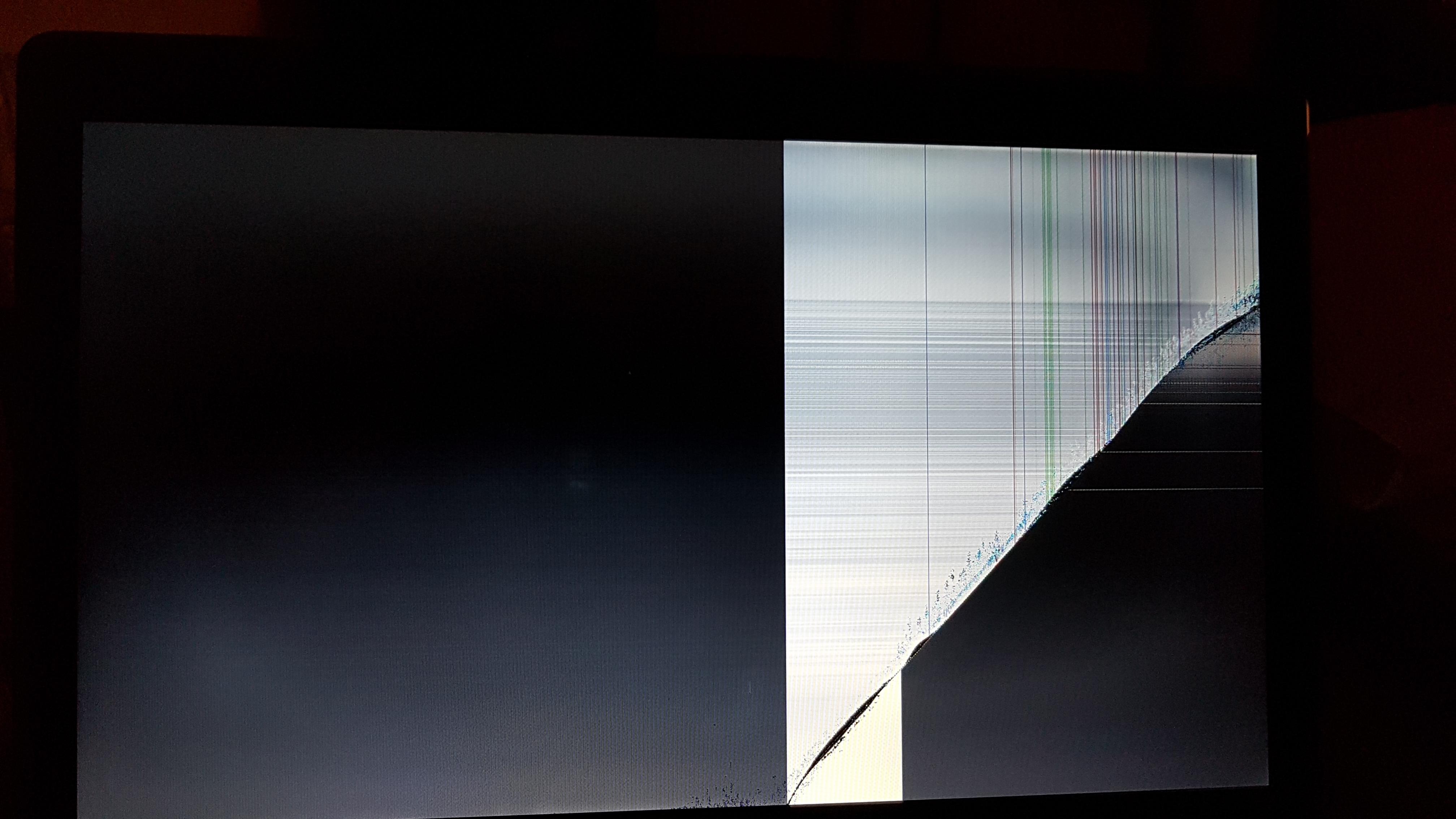

Hi. War ja klar. Auf arbeit sind schon paar mal im ausseneinsatz mal nen notebook auf die kante gefallen und angesroßen. Kein problem. Zu hause ca 20 cm ausgerutscht und folgendes bild gibt er nun aus. Echt ein riesenpech..... es muss so dumm und ungünstig aufgekommen sein.... das ärgert mich!
Aus meiner erfahrung ist das eim displayriss oder? Da hilft nur ein kompletter displayaustausch. Den sollte man selber hinbekommen.
Oder seht ihr das anders? Ein display auf ebay scheint ca 50 euro zu kosten. Das wäre ja noch akzeptabel da das notebook ja nie Probleme gemacht hat.
Danke für eure Hilfe
Model Asus PRO5IJ
moin,
sry, aber das Bild zeigt eindeutig einen Display defekt! Wahrscheinlich von oben rechts bis unten Mitte gebrochen. Soetwas lässt sich leider nicht mehr reparieren und muss ausgetauscht werden.
Ob man sowas mit einem ersatz Display bei "ebay" wieder hin bekommt ist fraglich! und kommt auf das know how darauf an!?
1. bei einem Display Tausch kommen noch andere Faktoren dazu..... z.B. Wlan, Kamera, Sensoren (je nach Modell...!)
2. bei einem Tausch muss meistens z.B. die ganze Einheit mit gewechselt werden.
leider ist das Ganze nicht so Trivial, aber durchaus machbar.
Ansonsten fällt mir gerade noch ein ... Versicherung?!?
Wenn man nicht gerade zwei linke Hände hat und entsprechend sorgfältig arbeitet ist es doch ziemlich einfach. Aber je nach Gerät aufwendig bis extrem aufwendig.
Nur als Tip, der in der Praxis Gold wert ist:
Wenn Du dein Laptop öffnen möchtest, kann es sein daß Du dutzende Schrauben aufmachen muß. Bei manchen Geräte sind fast alle gleich, das ist sehr hilfreich. Bei manch anderen gibt es ein Dutzend unterschiedliche. Um nachher auch die Schrauben an ihrem korrekten Platz zurück zu schrauben bedienst Du Dich dieses Tricks.
  • Schneid ein Stück Pappe/Karton in der Größe des Gerätes aus.
  • Beklebe den Karton mit doppelseitigem Teppich-Klebeband.
  • Wenn Du jetzt eine Schraube wegschraubst, klebe sie mit dem Kopf auf das Klebeband ungefähr an derselben Stelle, wo sie im Gerät Steckte,
  • geh dabei systematisch vor, z.B. von links nach rechts, von oben nach unten wie wenn Du ein Buch liest.
  • schraube alles wieder in umgekehrter Reihenfolge zusammen wenn Du fertig bist.
  • Wenn Du irgendwo etwas nicht aufkriegst/wegkriegst verwende keine Gewalt, suche lieber bei Youtube eine Anleitung.
Viel Glück.
Aber TE jetzt mal ernsthaft: Wie kann man irgendetwas anderes als ein Displayriß annehmen? Wenn Du dir da nicht sicher bist daß es defekt ist, sollets Du vielleicht ein Hammer nehmen um ganz sicher sein zu können.:evillol:
