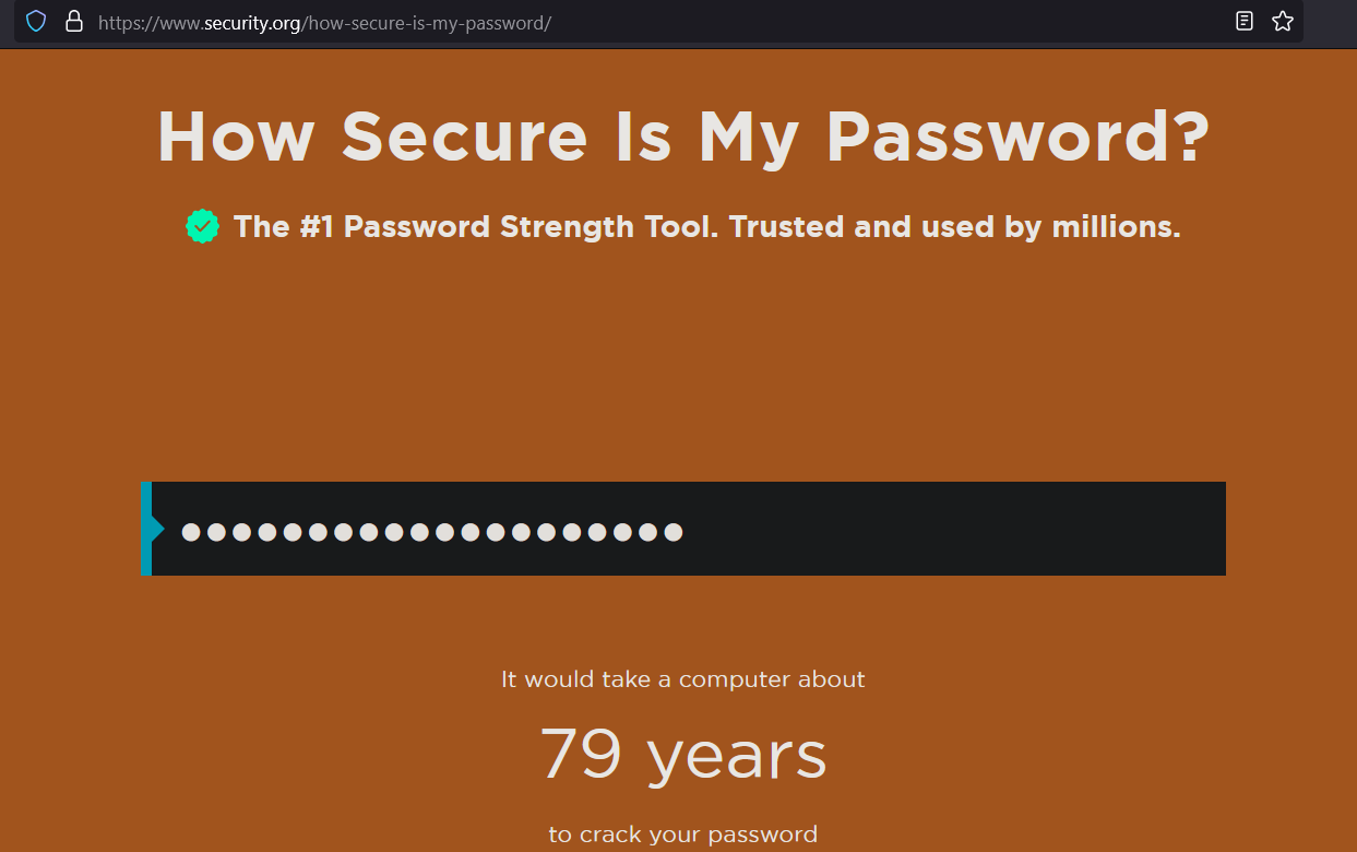

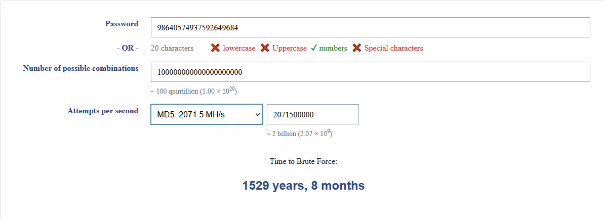

Malaclypse17 schrieb:
es ist 20 Zeichen lang,
Hatte weniger in Erinnerung, eher so 16 und da ist es schon zeitnah schaffbar
Acanthophis schrieb:
Kann ja. In absehbarer Zeit? Ne.
Naja, da geben andere Calculatoren schnellere Ergebnisse aus:
@_anonymous0815_
Wenn für dich knapp 80 Jahre ne absehbare Zeit sind, dann Glückwunsch. Hast die Internet-Debatte gewonnen.
(Ob da jetzt aber bei dir ein Bruteforce-Algorithmus zum Einsatz kommt oder ein anderer, steht dort nicht...)
