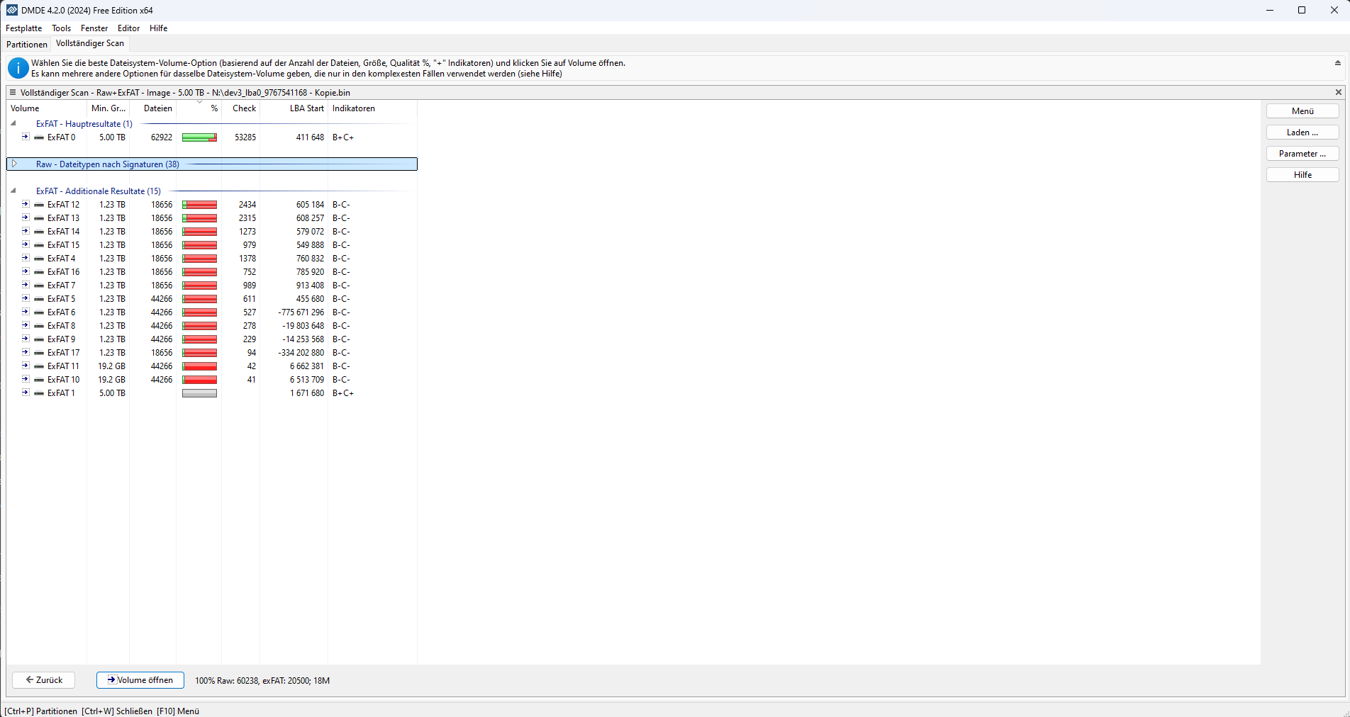

So, nachdem das Image erstellt wurde und ich eine Kopie erstellt habe, habe ich nun einen Scan durchgeführt.
Im Ergebnis habe ich folgende Anzeige, wie sollte ich nun fortfahren um die Daten zu sichern?
Jetzt mußt Du wohl diese Version dann kaufen, wenn ich es richtig lese, und dann kannst Du alle gefundenen Daten auf einen neuen oder anderen Datenträger wieder herstellen.
ExFAT 0 auswählen und unten auf Volume öffnen klicken (die anderen Partitionen kannst du schon aufgrund der Größe ignorieren). Dann schauen, ob dir die angezeigten Dateien und Verzeichnisse bekannt vorkommen.

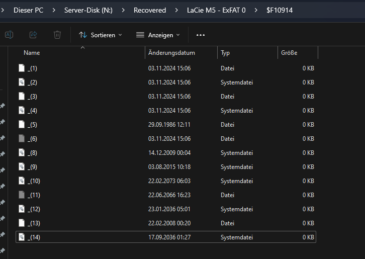

Hey, habe mir nun DMDE Pro gekauft, einen Scan durchgeführt und das komplette Laufwerk wiederhergestellt in einem Ordner auf meiner großen Festplatte.
Nun habe ich einen Haufen Ordner mit Kryptischen Namen, in einigen sind Bild- oder Dokumentdateien, manche haben aber auch mehrere Dateien ohne Dateiendung und ohne Inhalt. Trotzdem werden diese vom System teilweise als Systemdateien erkannt. Sind dies lediglich nicht mehr zu rettende Fragmente die ich löschen kann/soll oder worum handelt es sich dabei?
Zunächst würde ich empfehlen grundsätzlich immer die Anzeige der Dateierweiterungen zu aktivieren, das macht das Erkennen einfacher. In deinem Fall ist das egal, denn alle Dateien haben die Größe 0 und sind daher ohne Inhalt. Einfach löschen und gut ist.
Reaktionen: Alexander2
größe 0 kb ... da ist also sowieso kein Inhalt. und wenn du wissen willst, warum das Systemdatei genannt wird, dann lasse die im Explorer die Dateinamenserweiterungen Anzeigen. Der Name der Datei ist der Einzige Grund dazu. du kannst Unter Windwos auch eine jpg Datei, also ein Bild zu einer DLL umbenennen und zack nenn der Explorer und Windows es eine Systemdatei. deswegen ist es aber noch keine. (nicht wirklich)
