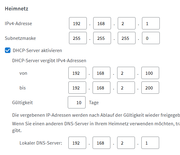

Hallo, ich habe in Proxmox einen LXC Container, dem ich die IP 192.168.2.201 zugewiesen habe.
Nun bekomme ich immer die Rückmeldung (bei bspw., einem Ping), das der anzupingende Name (bspw. google.com) nicht auflösbar sei.
Nutze ich DHCP, oder stelle die IP auf Bspw. 75, dann geht es.
In meiner Fritzbbox 7530 habe ich folgendes eingestellt:
die 192.168.2.201 sollte doch per fester ip zuweisbar sein, oder?
Weis jemand woran es liegen kann?
also wenn du als fritzbox ip oben die 192.168.2.1 einträgst, kann das untere feld lokaler dns leer bleiben.
da steht ja auch explizit wenn man einen "anderen" lokalen dns einsetzen möchte, das
dieser dort einzutragen ist, der dann über dhcp mitgeteilt wird.
der "andere" dns server würde am ende eine andere zahl haben, zb 192.168.2.10.
die ursache liegt meiner meinung nach daran, das du den bereich eingrenzt, wo von der fritzbox ip adressen per dhcp verteilt werden. das beinhaltet auch auch die adresse des dns servers.
du verbietest ja der fritzbox die dhcp zuweisung höher als 192.192.2.200.
du kannst dennoch manuell noch die bereiche 192.168.2.201 bis 254 vergeben.
dann musst du aber dort selber den gewünschten dns server 192.168.2.1 eintragen.
wichtig ist halt das die im gleichen netz liegen.
Hallo, ich habe gerade bemerkt dass ALLE IPS größer 201 funktionieren.
Also scheint irgendwas mit der 201 nicht zu passen? Ich habe zwar kein Gerät, welches die 201 hat,
aber damit funktioniert der DNS nicht die IPs < 100 und > 201 lassen sich jedoch statisch zuweisen.
also kann es ja mit dem Eintrag in der Fritzbox ja nichts zu tun haben (Der aktuell dort einfach nur eingetragen ist, da ich sonst das Pihole dort eingetragen hatte).
Komisch, aber wie gesagt, andere IP als 201 und es geht.
Habe leider noch keine Erklärung.
Vielleicht hilft dies … vermutlich hast Du einen VPN-Zugang in der FRITZ!Box eingerichtet. Selbst wenn nicht, bei FRITZ!OS immer nur die unteren statischen IP-Adressen nutzen.
