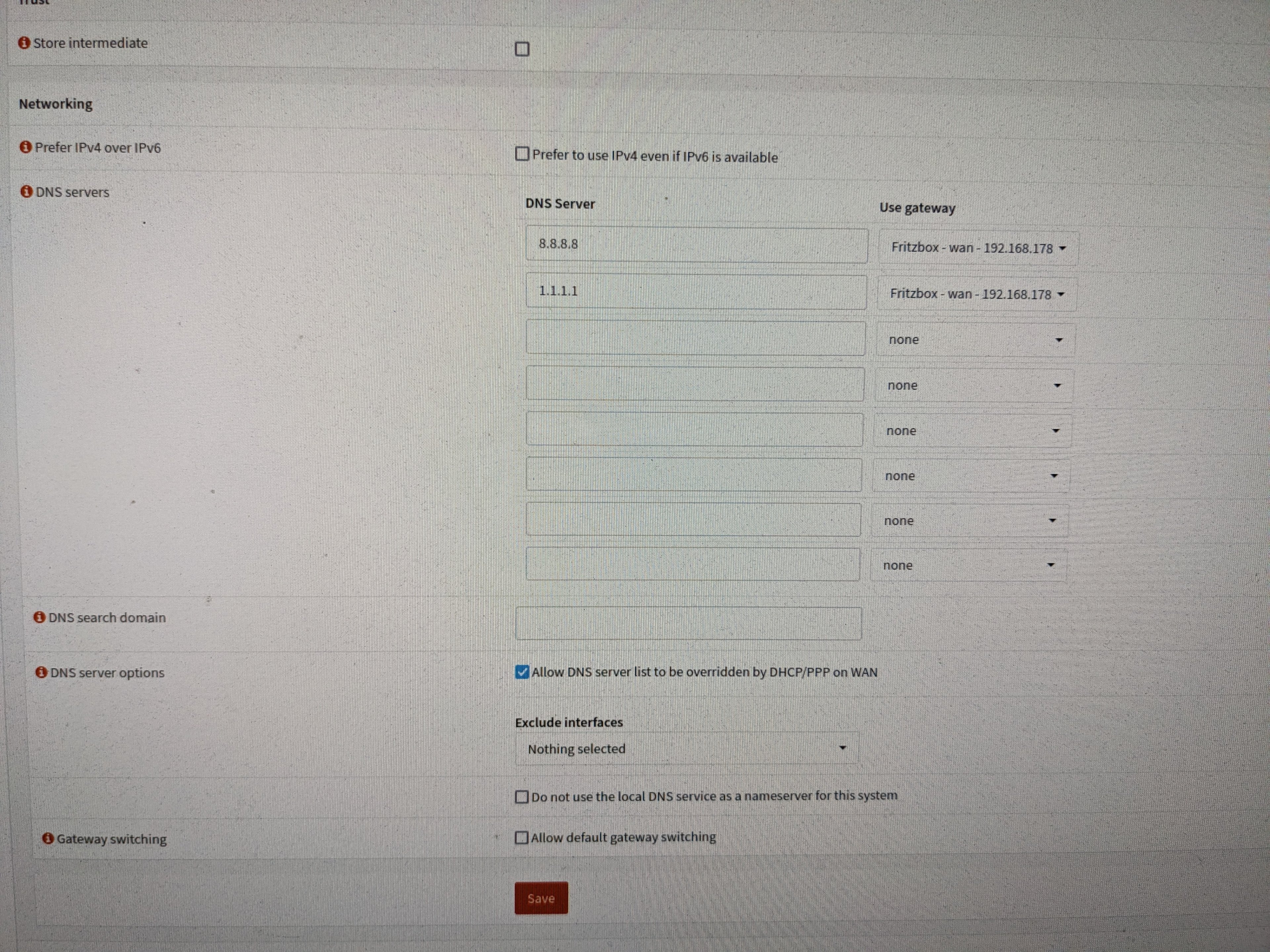

Hier sind die einzigen DNS-Einstellungen im OPNSense, die ich vorgenommen habe.

das bild was du im letzten post angehängt hast zeigt die dns-server einrichtung für die firewall als client. sprich wenn z.b. die firewall ein softwareupdate-check macht, oder du von der weboberfläche aus tracerts/pingtests ins internet machst. dann nutzt sie diese dns-server. die haben aber erstmal nichts mit den clients hinter der fw zu tun. außer du richtest dns forwarder (dnsmasq) oder dns resolver (unbound) auf der fw ein.
