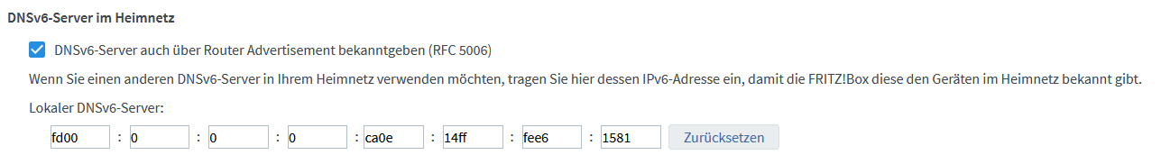

@OP ohne IPv6 geht es ja. Hast du denn auch in den DHCP Einstellungen bei IPv6 den DNS benannt? tunnelst du IPv6 ebenfalls? Wenn du IPv6 vollumfänglich routest kannst du auch auf die IPv6 des WIndows Servers zugreifen. Dann sollten deine Clients auch diesen verwenden.
Alternativ könntest du auf dem lokalen Pi einen einfachen DNS Server aufsetzen und dort den Windows Server als einzigen UPStream DNS nehmen.
Ich habe auf der Seite ohne Windows Server DNS manuell auf 2 Clients konfiguriert.
Dort ist der Windows Server(192.168.1.102) als primärer und die lokal Fritzbox(192.168.2.1) als sekundär eingetragen.
IPV6 habe ich nichts konfiguriert alles auf DHCP.
Auf der Fritzbox ist per DHCP nur die eigene IPV6 DNS eingetragen, mehr geht bei denen ja nicht.
Kann ich auf meiner 7490 nicht nachvollziehen.
Du hast mich da missverstanden. Natürlich muss man die DNS Cliet config im Wireguard CLient setzten, man muss aber nicht am Interface des Clients rumfummeln, darauf wollte ich hinaus.
Die Lösung wäre es, auch IPv6 zu tunneln. Ist ja eigentlich kein Ding ...

Client analog. Kein Hexenwerk. die passende ULA zum Routen findest du ja in der FritzBox.
Danke für die Infos.
Es scheint jetzt auch mit aktiver IPV6 Adresse so zu funktionieren wie es soll.
Einrichtung war doch nicht ganz so einfach wie bei IPV4.
Trotzdem muss die Fritz!Box als DHCP und DNS bald weg, zweiter DNS-Server im DHCP eintragen ist wohl zu viel für die Box.
