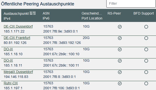

vergleich mal die public peering kapazitaet mit Netcologne
https://www.peeringdb.com/net/99
Wobei das nicht zwingend was sagen muss.
Bei der Größe des Providers sieht das eigentlich ganz OK aus.
Schlechte Performance wegen schlechtem Peering ist von der Lastsituation und Tageszeit abhaengig. Wenn das dauerhaft so ist,haben alle ihre Kunden das Problem und entsprechende Laune

HerrFornit schrieb:
Woran sehe ich in Deinem Link, das das peering schlecht ist?
Du siehst unter Punkt Geschwindigkeit wie schnell der Provider angebunden ist.
Dokom21
Netcologne Beispiel von @madmax2010
Das ganze ist natürlich abhängig wie viele Kunden der Provider hat. Für einen Nutzer wäre das Peering von DOKOM21 mehr als ausreichend. :D
