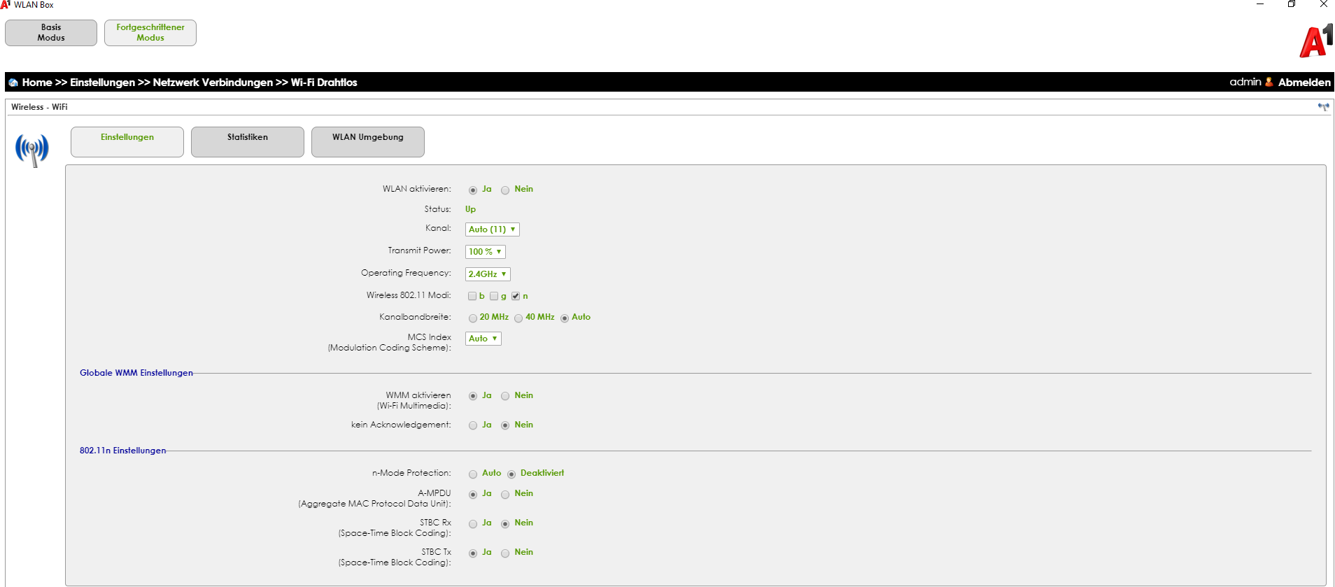

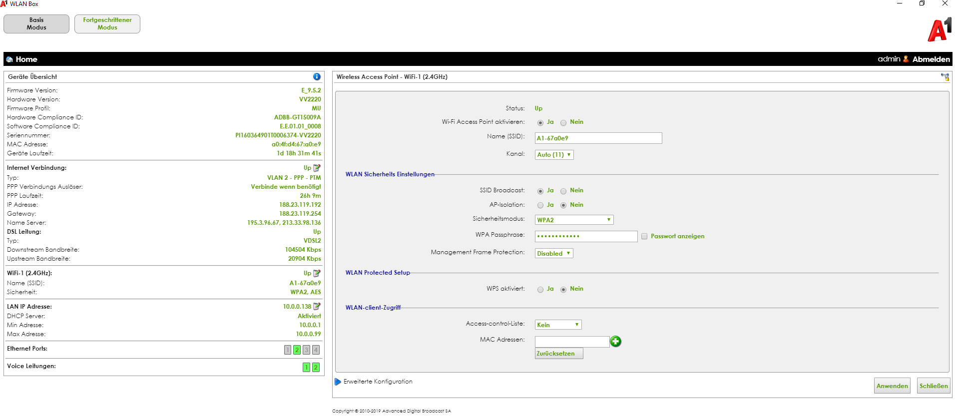

Screenshots der jetzigen Routereinstellungen Posten.
das sind die aktuellen wlan einstellungen. könnte es auch sein dass das problem von der netzwerkkarte? des predator gx-792 her kommt? Ich habe gelesen dass der killer wireless-n/a/ac 1535 wireless network adapter oft probleme bereitet...
Oha. Hast du das „Killer“Control Ding installiert? Falls ja, sofort deinstallieren inkl. Treiber und danach nur den Treiber ohne alles installieren.
