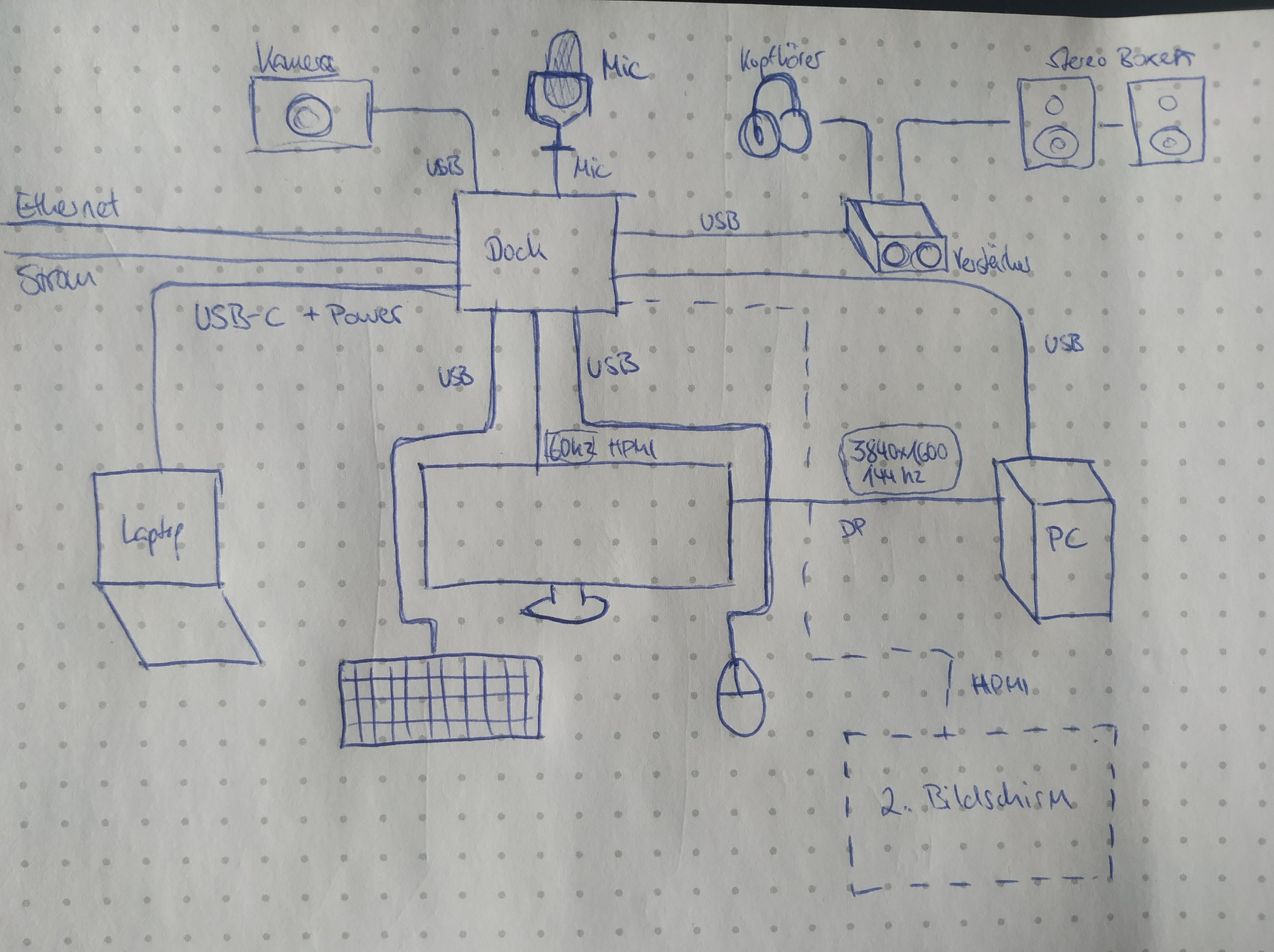

ich wollte hier in meinem (Home-)Office mal meinen Arbeitsplatz optimieren und suche eine Dockingstation mit den u.g. Anforderungen. Setup mit der Peripherie ist für mich ehrlich gesagt so komplex, dass ich nicht genau weiß welche Dockingstation am besten für mich ist. Weiß auch nicht, ob das so Sinn macht, daher hoffe ich auf eure Expertise und Erfahrungen.
Use Case
An einem Bildschirm (siehe unten) ist dauerhaft mein Hauptrechner angeschlossen, 3 Tage die Woche schließe ich im Rahmen von Home-Office einen Laptop an. Und da will ich am liebsten einfach USB-C in den Laptop stecken, sodass die gesamte Peripherie angeschlossen und alles nutzbar ist.
Ich dachte ebenfalls daran, Ethernet über die Dockingstation an den Laptop zu geben, weil mein WLAN manchmal abbricht.
Hauptrechner wird genutzt für Gaming, Videoschnitt, Grafik, Office
Laptop wird genutzt für: Grafik, Office, Entwicklung
Eine Skizze zu meiner Vorstellung in etwa:

Wenn du den Monitor noch nicht hast, lohnt es sich intensiv darüber nachzudenken, ob man nicht einen Monitor kaufen kann, mit eingebautem KVM.
Nur in 38" gibt es die nicht mit auch Gaming-Focus.
Abgesehen davon scheint mir dieser Monitor rausgeschmissenes Geld zu sein, weil der eingebaute Thunderbolt-Docking Fähigkeiten hat, die aber a) nicht für deine USB-Ansprüche reichen und b) quasi wertlos sind, wenn du eh ein weiteres Dock davor stecken musst. Und c) so eingebaut sind, dass man sie nicht sinnvoll mit irgendwas anderem außer einem einzigen, direkt angeschlossenen Notebook mit TB4 nutzen kann.
Und zu der Skizze: Ein Dock hat erstmal nichts mit KVM zu tun und wird dementsprechend nichts bieten um zwischen 2 USB-Hosts zu wechseln wie du das gemalt hast.
Das ist ganz klar KVM-Funktionalität. Es gibt zwar ein paar wenige Dock+KVM Lösungen, aber das ist etwas extrem spezielles. Ein klassisches Dock steckt genau nur an einem Host auf einmal. Und einen Desktop hochzurüsten für Dockingfähigkeit (so dass man nur ein Kabel umstecken müsste) ist meistens keine gute Idee.

Bei dem Anwendungsfall braucht's doch gar keinen speziellen Dock oder KVM-Switch. Allenfalls die USB-Geräte müssen über einen schaltbaren Switch für beide Endgeräte zugänglich gemacht werden.
  • Die beiden Monitore per DisplayPort an den Hauptrechner anschließen.
  • Laptop entweder per Dock mit 2 HDMI-Ausgängen an die Monitore anschließen.
  • Oder 1x nativen HDMI-Ausgang des Laptops nutzen + HDMI-Ausgang vom USB-C Dock.
Ethernet müssten beide Rechner gesondern bekommen. Einfach über einen kleinen Switch in der Nähe des Schreibtisches.
Er will doch nur einen, aber dafür großen Monitor. Und das Laptop soll auch nur mit einem USB-C-Kabel (Ethernet, Power Delivery) angeschlossen werden. Das können die Iiyama-Monitore:

pasimir schrieb:
könnte ich einen zweiten iiyama Monitor "Daisy-Chainen"?
Gaming- oder High-Refresh-Rate Monitore haben das typischerweise nicht weil sie die gesamte Bandbreite oft für sich selbst brauchen. Und da ein Docking-fähiger USB-C Eingang typischerweise schon Mal nur die Hälfte an DP Bandbreite bringt, ist das damit nicht schlechter zu kombinieren.
Auch verhindern die dafür notwendigen MST-Hubs oft Adaptive Sync etc.
Für sowas dann nicht an ehesten mit einem TB-Dock. Aber hier muss man immer noch vorsichtig entwerfen, dass mehr als 1 solcher Monitor voll geht.
