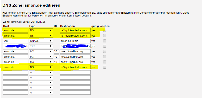

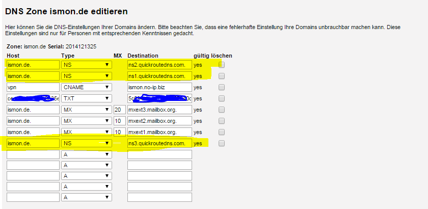

Bei Netcup habe ich das Ganze so konfiguriert:
(Also die gelb markierten drei NS Records)

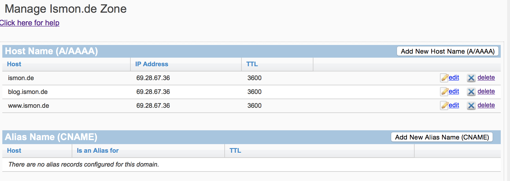

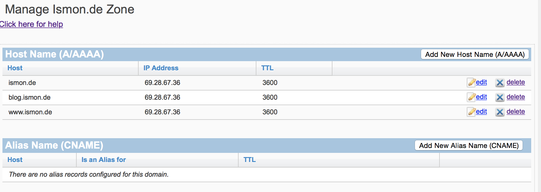

Bei Atlantic hab ich dann folgende Einträge angelegt:
(69.28.67.36 ist die IP von dem vServer)
Das würde nach meinem Verständnis bedeuten das der vServer über ismon.de / bolg.ismon.de / www.ismon.de erreichbar sein sollte oder?
