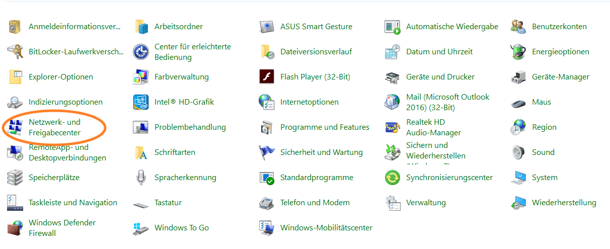

Systemsteuerung gehe......

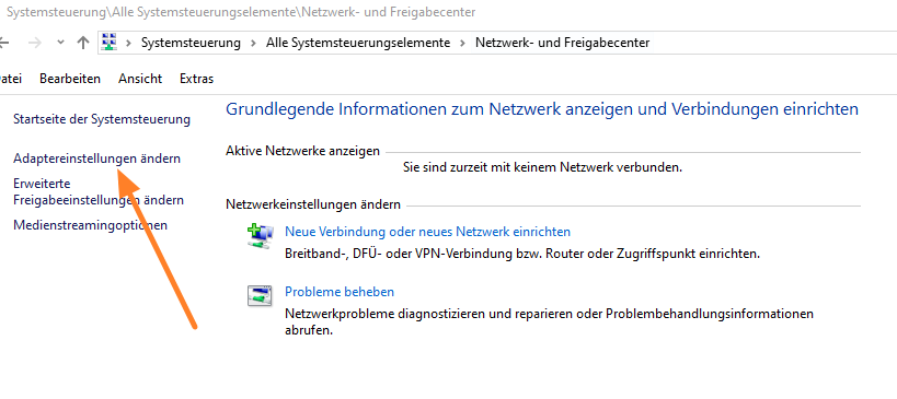

dann.......

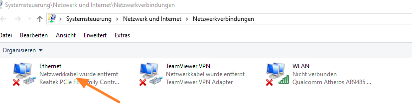

dann....

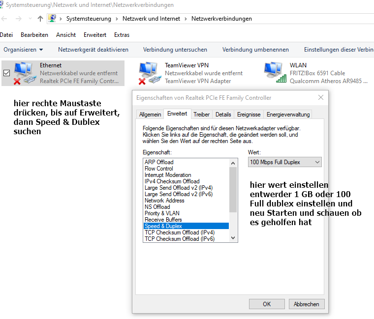

und.....
