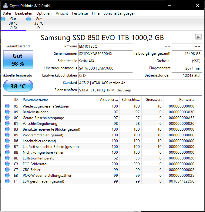

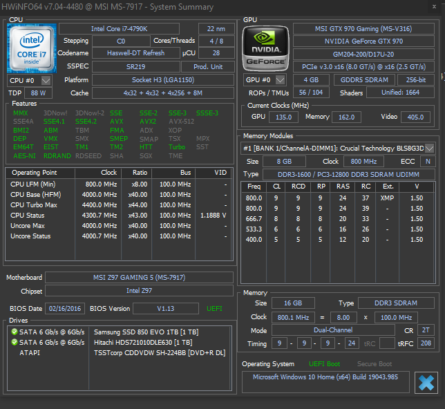

Wäre dann folgendes:
Reaktionen: ExtremBenutzer
Laut den Werten auf den Screenshots scheint alles in Ordnung zu sein.
