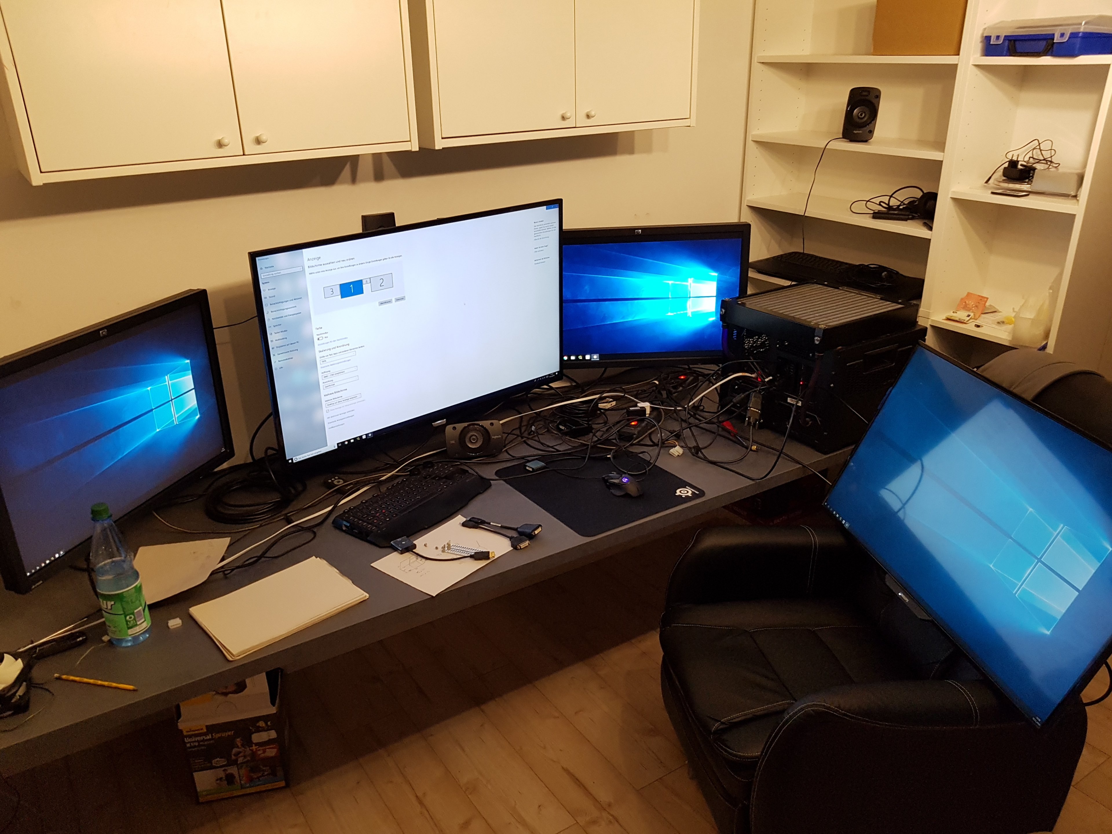

So nochmal mit Bild...
(von links nach rechts)
1 - DVI Monitor an DVI (2560x1600)
2 - DP Monitor an DP (3840x2160)
3 - DVI Monitor an HDMI oder DP Adapter (1280x800)
4 - HDMI Monitor an HDMI (3840x2160)
Ich kann jeden Monitor frei rumstöpseln und alles funzt sofort, nur die Adapter Lösung funzt NIE!!!
