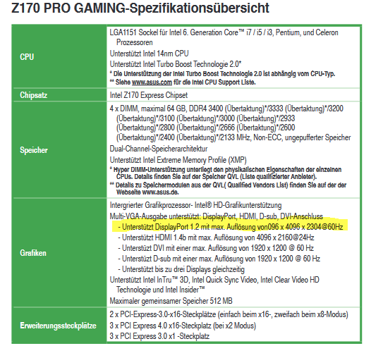

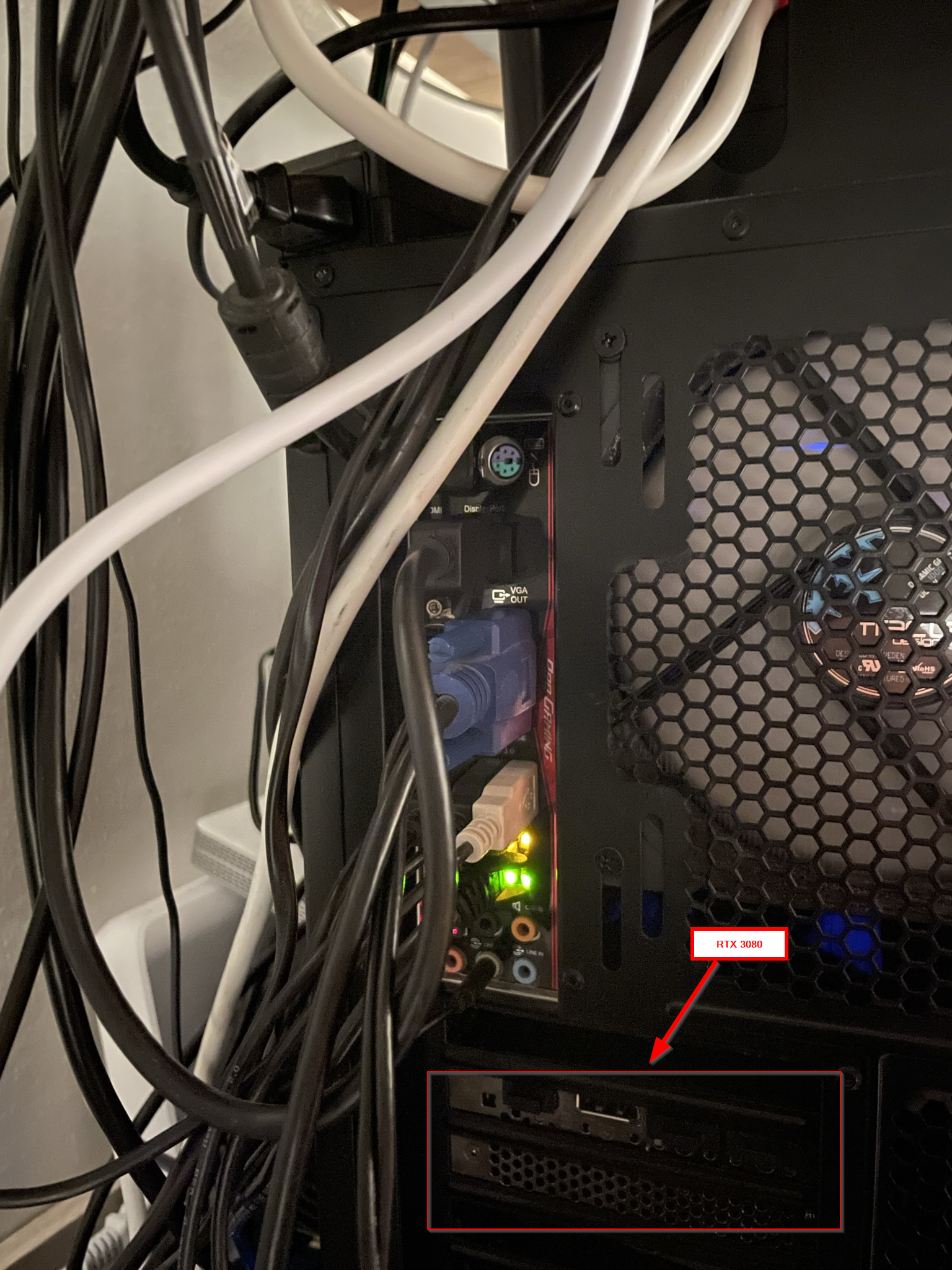

macht es beim Spielen eigentlich einen Unterschied, ob ich das DisplayPort Kabel von meinem Monitor an den DP Port meines Mainboard (Asus Z170 Pro Gaming) oder an meine Grafikkarte (MSI RTX 3080 Ventus 3x 10G OC) anschließe?
Ich glaube mal wo gelesen zu haben, dass man es an die Grafikkarte anschließen muss, damit man die Leistung der Grafikkarte nutzen kann, sonst hätte man nur die Leistung der OnBoard GPU. Durch Zufall habe ich jetzt gemerkt, dass der Flight Simulator 2020 aber genau gleich läuft und aussieht, obwohl mein Monitor an den DP Anschluss des Mainboards angeschlossen ist.
Ist das also Blödsinn, dass man den Monitor unbedingt an die Karte anschließen muss?
Wie heißt denn dieses Verfahren, dass ich am DisplayPort Anschluss des Mainboards nun doch die volle Leistung der RTX 3080 aus dem PCIe Port habe?

Ist aber so. Ich hab den Monitor am DisplayPort Anschluss des Mainboards angeschlossen und Flight Simulator 2020 läuft flüssig in 5120 x 1440 mit Details hoch. Das wäre wohl mit der OnBoard GPU absolut unmöglich, oder?
Auch sehe ich im Task Manager, dass die RTX 3080 ausgelastet ist, aber nicht die OnBoard GPU.
Wie kann denn sowas sein?

Abgesehen von der Auflösung, die tatsächlich komisch für die iGPU anmutet, ist ein Rendern auf einer anderen GPU als der mit Monitor grundsätzlich möglich.

Die GPU an der der Monitor hängt ist für die Ausgabe zuständig. Deine iGPU kann an Displayportgeschwindigkeit und Features deutlich weniger, die verliert man also schon mal.
Absgesehen davon kann Windows automatisch "Hybrid Grafik", wobei es automatisch manche Anwendungen/Spiele auf die stärkere GPU legt, falls der Monitor nicht direkt an dieser hängt, genau wie bei vielen Notebooks.
Das kostet etwas Performance, Computerbase hatte da erst kürzlich einen Test dazu (mit Notebooks, aber exakt gleiches Prinzip). Je nach HW verliert man so 3-10% an Frames.

Das erläutere dann bitte genauer. Sicher kann jede verbaute GPU rendern. Aber nicht das Bild ausgeben. Ich bin auf Deine Lösung gespannt.
Wir sprechen hier von 0815 Konsumer Hardware. Ein Z170 Board. Bitte beachten.
Ich bin auch gespannt. Bei mir funktioniert es aber.
Wenn ich im Geräte-Manager die RTX 3080 deaktiviere, dann kann ich den FS2020 zwar noch starten, aber komme nur bis zum Hauptmenü und z.B. nicht auf die Weltkarte für Auswahl des Abflughafens.

DIe Standard-Lösung für non-Gaming Notebooks ist Hybrid-Grafik. Das braucht nur PCIe und geht grundsätzlich auch am Desktop.
Switchable gibt es aktuell eigentlich nur im BIOS für die entsprechenden Gaming und Workstation Notebooks wo die alten iGPUs ein starker Flaschenhals für die Ausgabe waren oder dick beworben mit Nvidias Advanced Optimus.
Oder störst du dich nur an TEs Aussage dass es absolut verlustfrei ist? Weil klar, Hybridgrafik braucht immer mindestens etwas Leistung. Aber je nach sonstiger Ausstattung/Belastung und Situation kann das ziemlich wenig auffallen...
