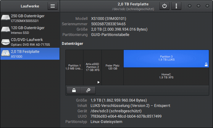

Heute bin ich endlich dazu gekommen sie einzurichten, aber nachdem ca. ein halbes TB drauf kopiert war, brach es plötzlich ab und die SSD war nicht mehr ansprechbar.
Ich reboote den PC, aber beim POST bleibt er hängen. - Das gleiche nach einem Hardreset.
Ich ziehe die SSD ab + Hardreset und der PC fährt hoch.
Ich schließe die SSD wieder an, alles scheint in Ordnung zu sein: Die Systempartition lässt sich normal öffnen, xfs meldet clean mount, alles scheint noch da zu sein, aber als ich sie trimmen will, hagelt es im parallel laufenden "dmesg -w" Fehlermeldungen.
Die Partition lässt sich aber noch normal aushängen, ich reboote nochmal, aber der PC bleibt mit der SSD (egal an welchem der beiden USB3-Controller des Board sie angeschlossen ist) wieder beim POST hängen (auch kurz ausschalten + Steckdosenleiste aus) ändert nichts.
Schließe ich sie nach dem booten an, wirkt alles normal, aber die verschlüsselte Homepartition kann ich zwar entsperren, aber nicht einhängen: Da die SSD sich ja beim drauf kopieren verabschiedet hat, will xfs das Jounal wiederherstellen, was aber nicht möglich ist:
Auf die komplette SSD lässt sich nur readonly zugreifen: Nicht mal ein Secure-Erase ist noch möglich!
Nur manuell mit der Mount-Option "norecover" kann ich die Homepartition einhängen (daher weiß ich wie viel drauf kopiert wurde).

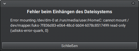

Die Systempartition ließ sich öfnen, die verschlüsselte Homepartition zwar entsperren, dann aber wieder nicht öffnen, da das "recovery" nicht umgesetzt werden konnte:
Code:
[ 2071.418507] XFS (sdc2): Mounting V5 Filesystem 3bab5d41-420e-4104-bcdc-83dee87beccf
[ 2071.434528] XFS (sdc2): Ending clean mount
[ 2087.152219] Key type encrypted registered
[ 2089.457562] XFS (dm-0): Mounting V5 Filesystem aa99f57f-a14f-4d38-824b-01154de5f098
[ 2089.499641] XFS (dm-0): recovery required on read-only device.
[ 2089.499648] XFS (dm-0): write access unavailable, cannot proceed.
[ 2089.499650] XFS (dm-0): log mount/recovery failed: error -30
[ 2089.499725] XFS (dm-0): log mount failed

Zumindest bin ich jetzt sicher, dass es nichts mehr gibt was ich vielleicht testen soll, das ich nicht schon getestet habe, oder fundiert ausschließen kann. :)
Ich bin heute erst dazu gekommen bei Reichelt anzurufen:
Bzgl. dass alle meine Daten drauf sind (Bankverbindungen, Versicherungen, Passwörter für alle meine Konten wie eBay, PayPal, usw.) und ich sie nicht mehr löschen kann (auch ein Secure-Erase funktioniert nicht), gab es nur zwei Möglichkeiten:
1. ich schicke sie trotzdem ein: Sowohl Reichelt als auch der Hersteller sind bei Datenträgern dazu verpflichtet das vertraulich zu behandeln.
2. ich behalte sie und bleibe auf den Kosten sitzen (was ich mir nicht leisten kann)
Da ich die Home-Partition verschlüsselt erstellt hatte (davon hatte ich gegenüber Reichelt nichts gesagt) und niemand ohne unverhältnismäßig großen Aufwand an die Daten kommen kann, habe ich mich natürlich für 1. entschieden.
Dass ich die SSD physisch zerstöre (mit dem Bohrer durch den Speicherchip) ist keine Option, da es dann nicht mehr als Garantiefall anerkannt wird.
Fazit:
Nutzt Verschlüsselung, wo immer es sinnvoll ist. - Man weiß nie was vielleicht passiert.
