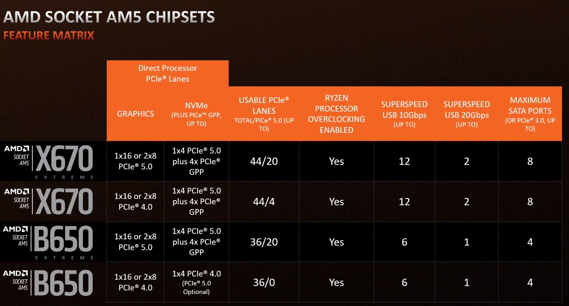

@Der_Dicke82 "Gen8 Ryzen" gibt es nicht. Wenn ich dich richtig verstehe wäre für die der High-End-Chipsatz X670 beziehungsweise die E Extreme-Versionen relevant. Die PCIe Features unterscheiden sich vor allem aus Gründen der Marktsegmentierung.
Ich gehe davon aus daß es bei Ryzen 8000 genauso ist wie bei den G der früheren Generationen.
Also ein eigenes Design basierend auf den Mobilprozessoren.
Jo, Sorry, ich meinte natürlich Ryzen 8xxx im Gegensatz zu den Ryzen 7xxx oben in der Liste zum Mainboard mit 650er Chipsatz
Ach richtig, ich habe vollkommen verdrängt, das die Ryzen 8xxx eine APU generation ist. Also wird das der grund sein! Bei 9xxx wird es dann wahrscheinlich wieder das Featureset von mind. 7xxx sein.
