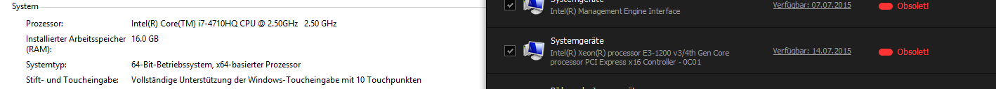

Habe mir vor kurzem den Lenovo Lenovo Y70-70 gekauft. Allerding lief er ein wenig Laggy und bin nach ein weinig Googlen auf DB3 gestoßen. Komischerweise zeigt der aber an , das ich ein XEON verbaut habe und nicht wie im Gerätemanager steht 4710HQ.
Ist das ein leak von DB3 und sollte ich den Treiber dann nicht aktualisieren oder woran kann das liegen?

mal abgesehen davon, das tool zeigts doch richtig an: E3-1200 v3/4th Gen Core processor

übrigens: wenn ich auf notebookcheck.com gehe steht dort auch "4710HQ" inkl. 860m.

Ja, absolut und die CPU ist richtig erkannt vom Programm. Don´t worry. Du musst halt bedenken, dass du es hier mit Nerds zu tun hast, die nie niemals nicht Treiber und Co automatisch aktualisieren lassen, sondern alles per Hand erfolgt.

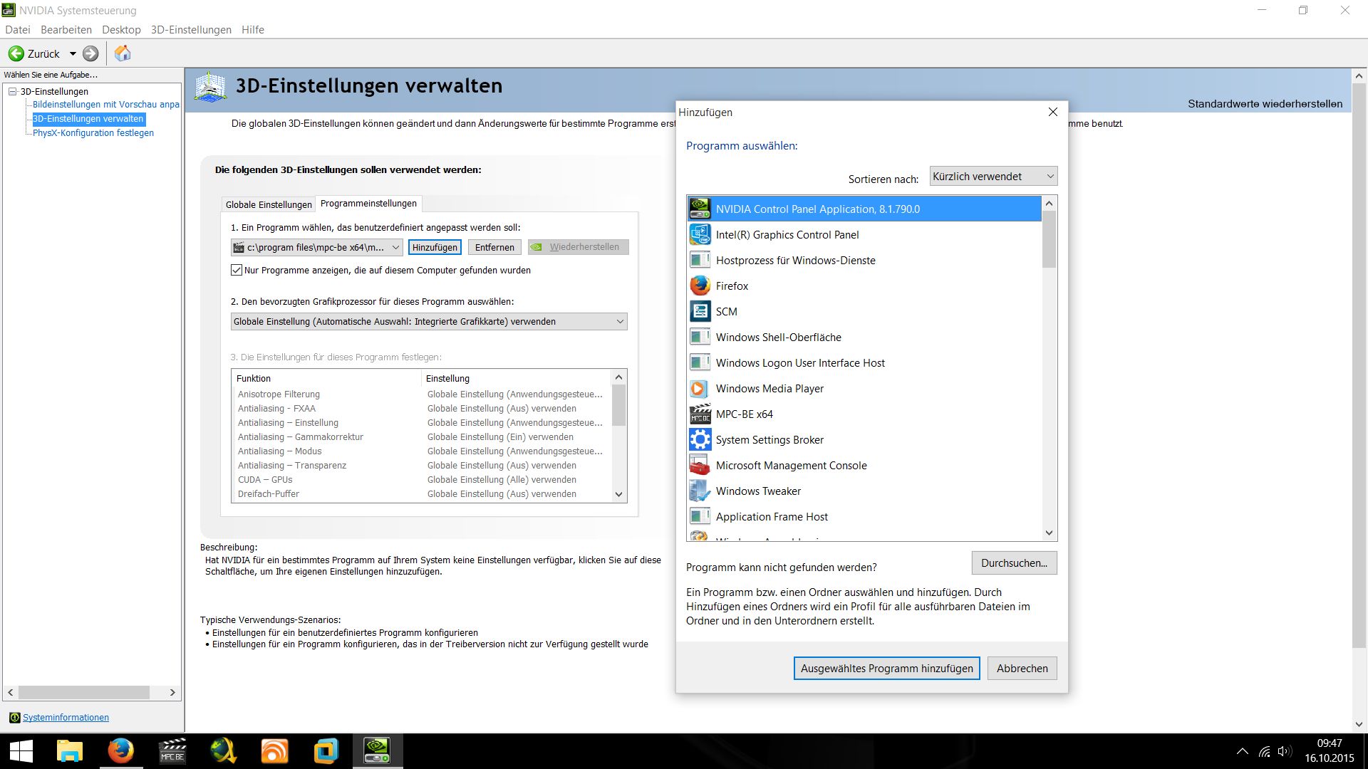

Du hast eine IGPU vom Prozessor und eine Diskrete Grafikkarte, du brauchst den neuesten Intel Treiber für die Intel HD 4600 und dann den neuesten Nvidia Treiber. Laggen darf da nichts, denke mal der verwendet bei dir die IGPU vom Prozessor statt die Nvidia beim spielen. Da du scheinbar beide Treiber installiert hast, schau mal in der Nvidia Systemsteuerung, bei den Anwendungseinstellungen, ob dort die Intel HD allgemein selektiert ist.

im gerätemanager hab ich die option eine davon zu deaktivieren. ist das ratsam?
Nein!! Bloß nicht. Alles gut mit 2 Karten. Fang nicht an zu frickeln das geht ins Auge. Du musst dein Spiel in der Nvidia Systemsteuerung zu weisen, damit auch die Nividia genutzt wird.
