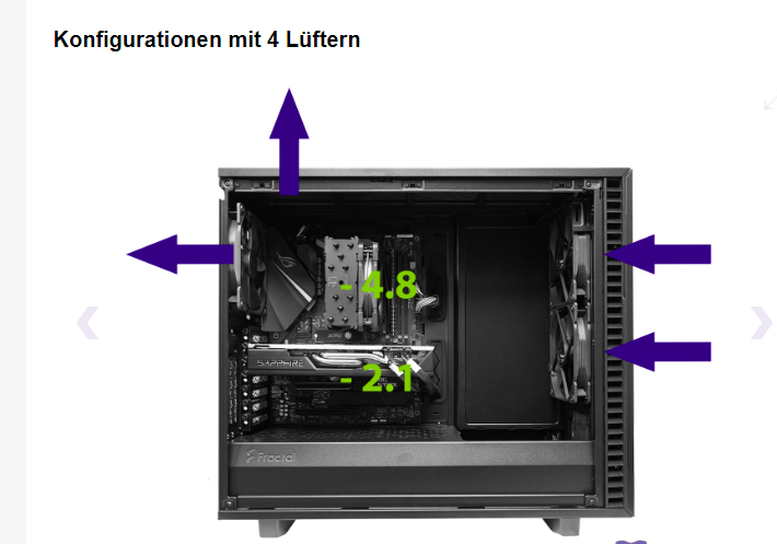

Das Gehäuse ist ein Fractal Design R4 und die Lüfter sind Noctua NF-A14 PWN. Zwei Lüfter blasen Luft vorn ins Gehäuse, ein Lüfter ist am Heck montiert und Nr. 4 in der hinteren Gehäuseoberseite. Die beiden hinteren Lüfter fungieren als Auslass.

Einmal zur Darstellung meiner Anordnung:

Entweder ein Belchteil des Gehäuses ist verspannt montiert oder klappert oder es liegt an der Konstellation der Lüfter, die über die Luft Resonanzen erzeugen. Steck mal testweise einen der vier Lüfter ab, gerne auch mal alle durchprobieren. Ich vermute, dass es dann weg ist.
