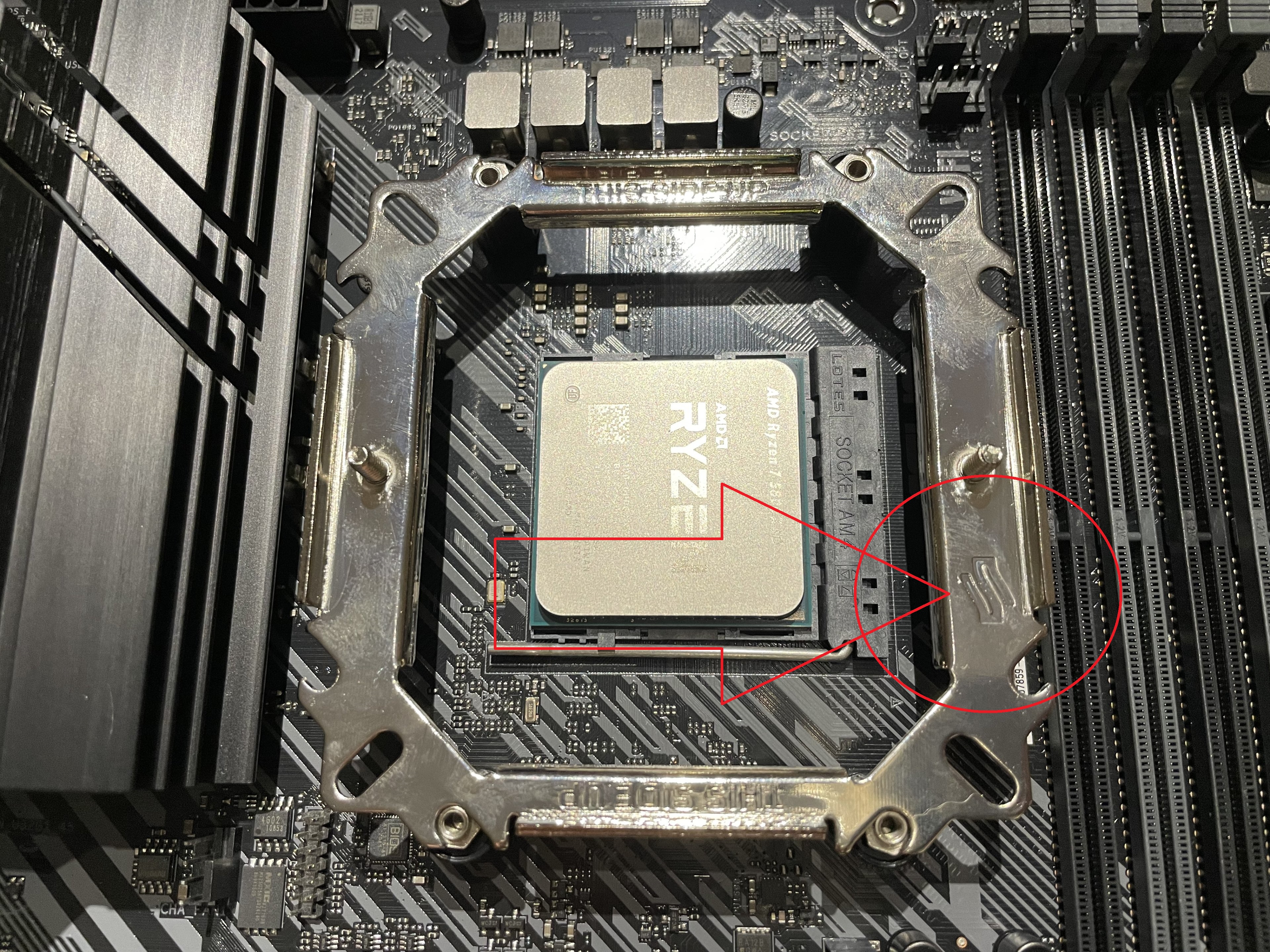

Frage zur CPU-Lüftermontage Fera 5
An der Backplate/ dem Board habe ich kein Spiel, das passt beim besten Willen nicht. SilentiumPC hat mir geschrieben:
"In the first instance, we suggest viewing the mounting studs for defects or damage and then swapping them in place. Once they have been tightened correctly, there should be no problems with the installation, although you may need to press the mounting frame a little tighter to get it into place."
Vermutlich werde ich heute Abend eine Rundfeile besorgen. Vielen Dank für den Vorschlag. :)
dir ist schon klar das du die Intel abstandshalter montiert hast und es deswegen nicht passt?
achso da werden jetzt andere mitgeliefert, haben sie geändert
hast du geschaut ob deine Backplate gerade ist und nicht verbogen? das kann dadurch auch passieren
wo hast du deinen gekauft ?
es ist schon sehr merkwürdig das dein Bracket nicht das typische Silentium Logo hat.
hier mal ein foto das sieht man überall auf sämtlichen fotos nur bei dir ist es nicht
haste das ding bei ebay oder aliexpress gekauft?
