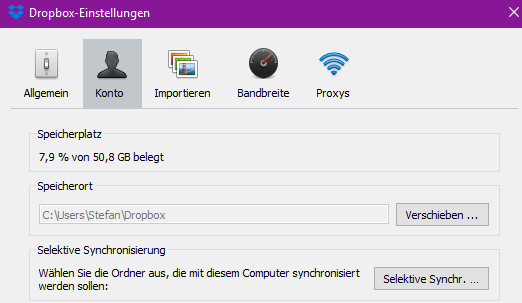

Beim Aufräumen der Systemplatte C: - eine 250 GB große SSD - bin ich über einen Ordner namens "Dropbox" gestolpert, der da eigentlich nicht sein sollte. Er befindet sich im Userverzeichnis. C:/Users/...Dropbox... und wurde von mir nicht bewusst angelegt.
Ich habe, um den Speicher der SSD zu schonen, schon seit langem den Dropbox-Ordner auf meine Datenplatte gelegt. In den Einstellungen wird das auch korrekt so angezeigt. Die Dropbox arbeite auch ohne Probleme damit.
Nun scheint der Ordner in C:/Users wie eine automatische Kopie des eigentlichen Arbeitsordners zu sein - er entspricht ihm in Größe und Inhalt. Ich finde aber nirgends eine Einstellung oder einen Hinweis darauf, dass dropbox automatisch ein PC-internes Backup anlegt. Diverse Suchanfragen bei google oder auch hier haben nichts ergeben.
Wird automatisch angelegt sobald du Dropbox installierst.
Hier ein anderes Verzeichnis auswählen.
Hab ich, wie beschrieben. Warum wird das default-Verzeichnis aber weiterhin mitgenutzt, obwohl ich es umgestellt hab?

Das mag sein. Aber warum wird der weiterhin mit befüllt, wenn ich die Daten in das neue Verzeichnis auf das Datenlaufwerk kopiere?
Ich kann dir nur sagen, dass meine DropBox sich brav dran hält wo die Dateien hin sollen.
Lege mal eine Dummy-Datei an und stelle sicher, dass sie überall zu sehen ist. Wenn du sie dann unterhalb von Users löscht und sich das Synct kann ich nur raten, dass «außerhalb» oder «unter Users» ein HardLink ist.
In der CMD-Box des jeweiligen übergeordneten Ordners (evtl. die LW-Root) sollte DIR /AD alle evtö «JUNCTION»s auflisten. Das dürfte dann für Klärung sorgen.
Ob du auch mal DropBox einfach abschalten kannst um dann (nach einer Sicheringskopie) unter Users zu löschen käme auf den Versuch an. Wird das nach DropBox-Neustart wieder angelegt stimmt wohl eine Einstellung nicht. Wirf dann nach gleichem Muster auf dem «außerhalb»-Laufwerk raus und beobachte. Wird auch das neu erzeugt ist was faul zu dem mir nichts einfällt.
