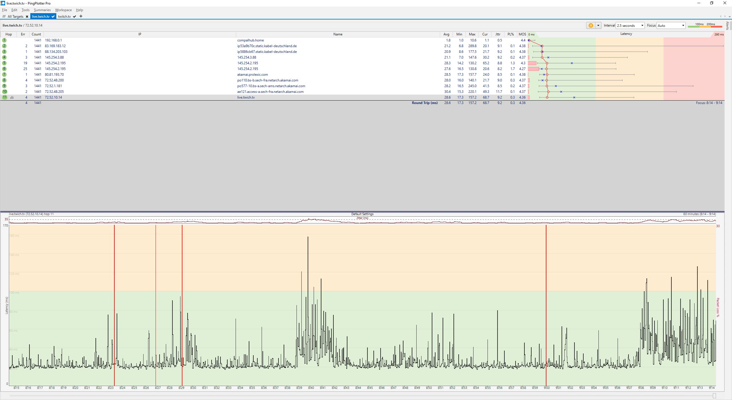

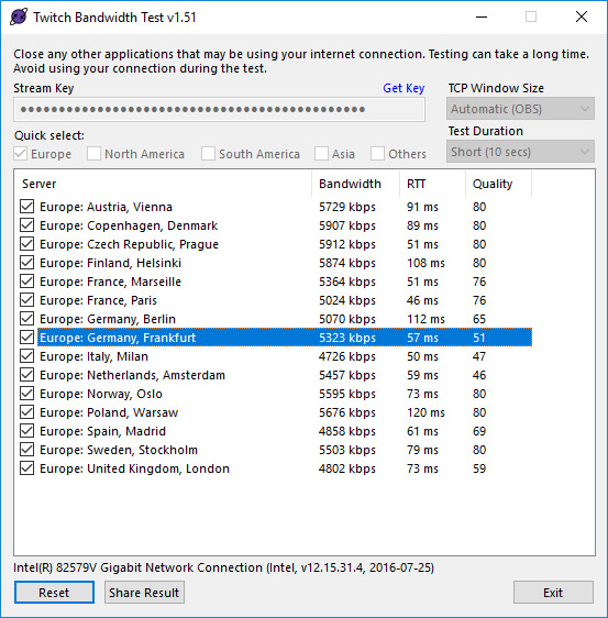

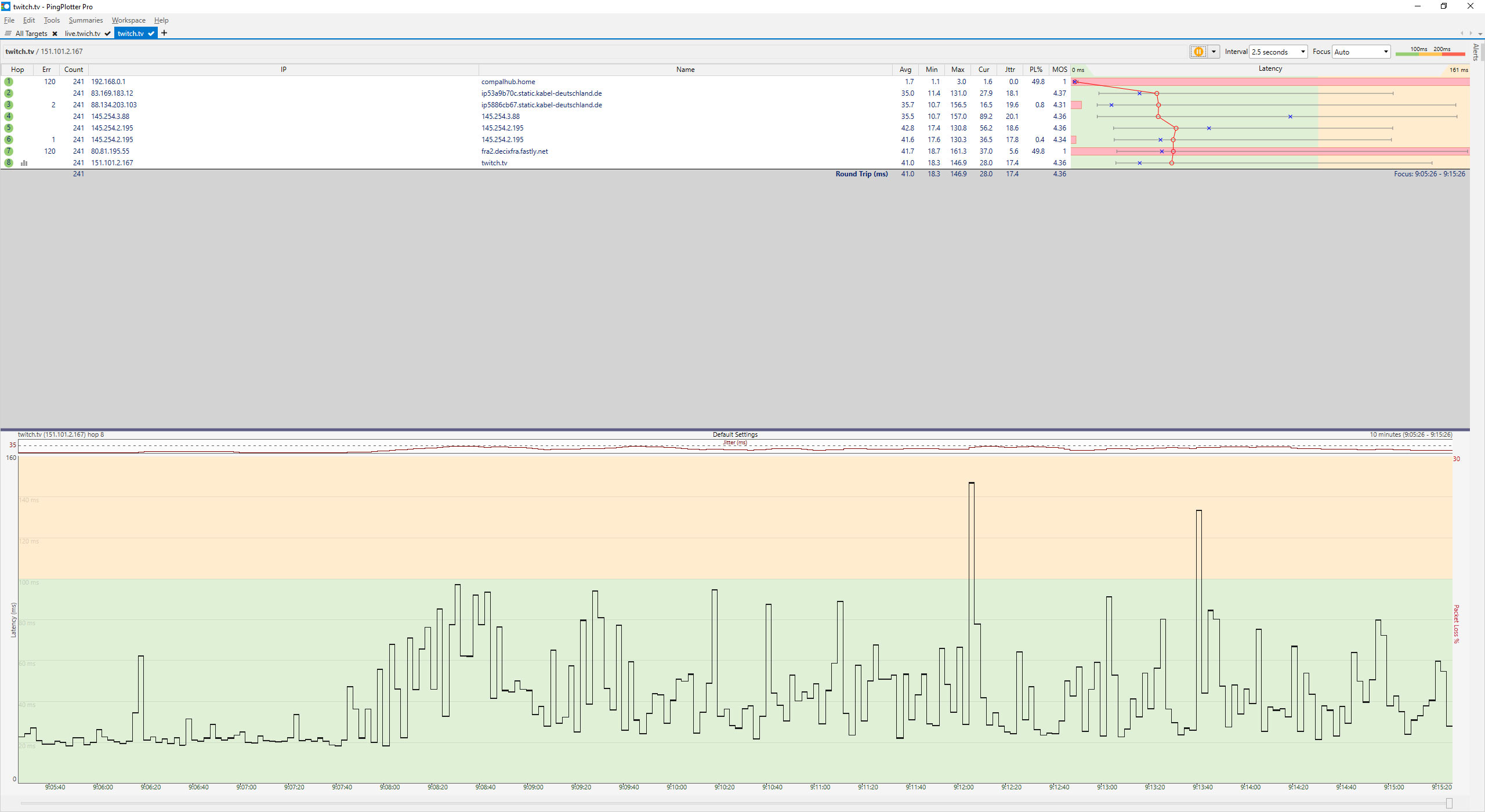

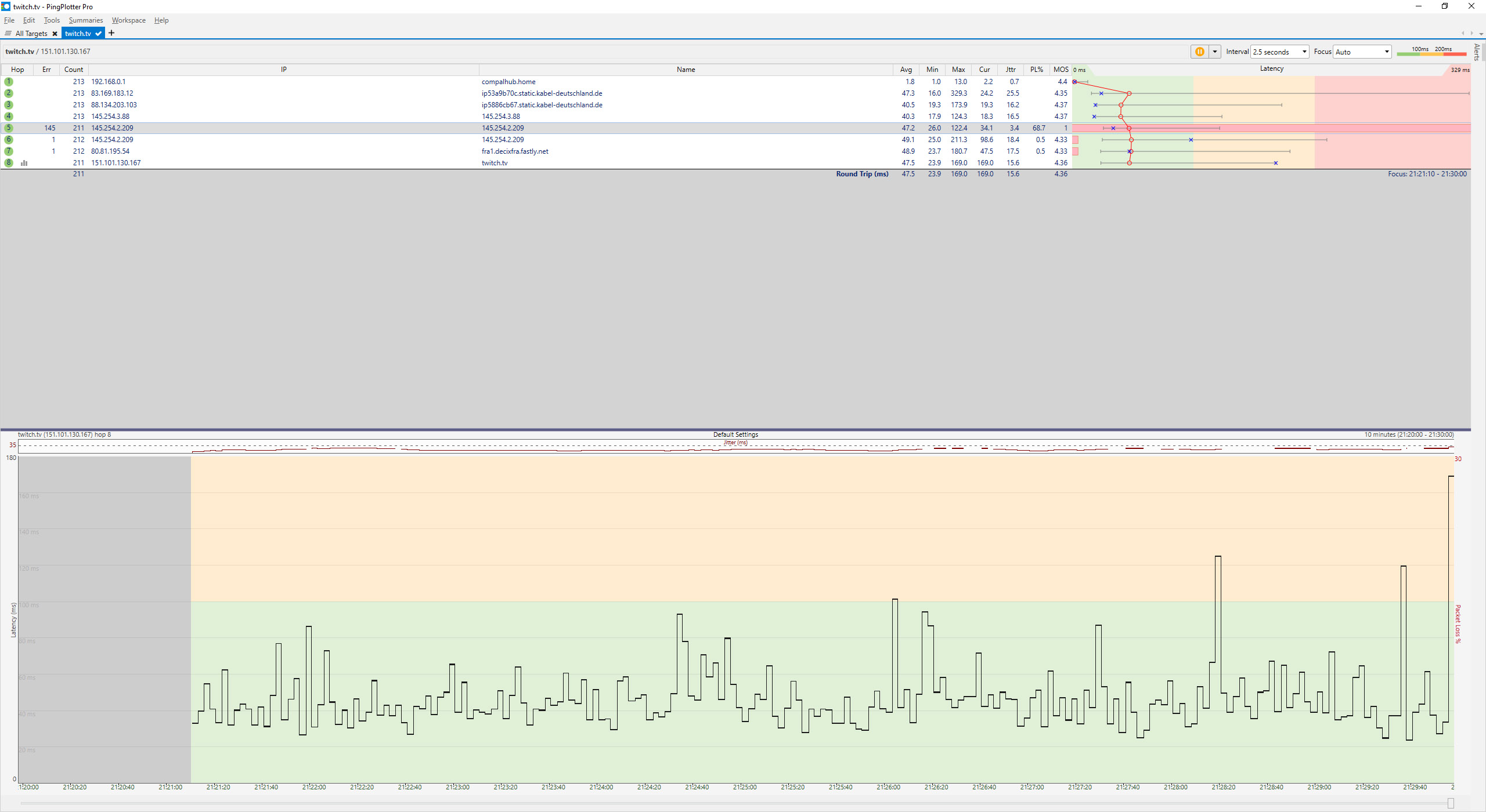

Anbei ein paar Pingplotter Mitschnitte.
Vielen Dank!
