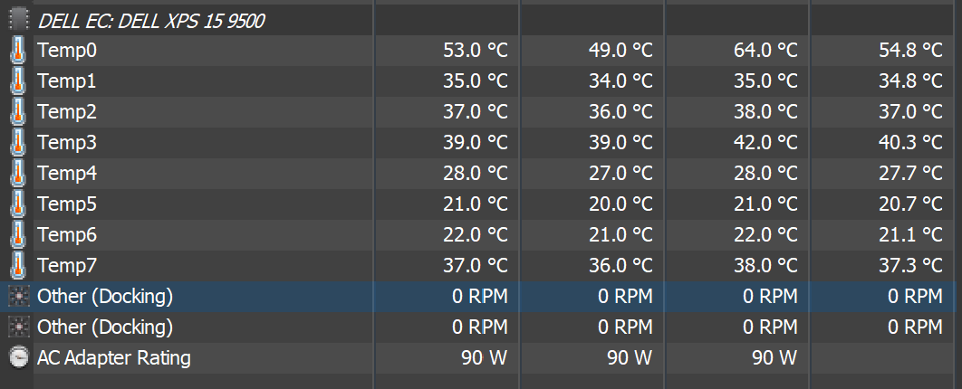

danzigerstr schrieb:
Das könnte man doch nur wenn man irgendein Messgerät dazwischenschaltet, oder gibt es da softwaretechnisch etwas?
Ja, so ein USB-C Volt/Amp-Meter habe ich. Und bei meinem Notebook liest HWInfo aus, was das Notebook mit dem Netzteil ausgehandelt hat. Das hat aber wohl nicht jedes Gerät. Aber ich kann da schön ablesen ob es 60W, 65W, 90W oder 130W nimmt.
An welcher Stelle kannst du mit Hwinfo ablesen wie viel W er ausgehandelt hat? Kann da bisher nur den Verbrauch der CPU/GPU sehen.
Ja so ein Tester wäre wohl praktisch
Gut möglich, dass nur Dell das macht... Ich meine ein andere Lenovo Besitzer hatte schon berichtet, dass er so nichts findet bei sich, weiß aber nicht mehr was für ein Gerät.
Beim Dell Inspiron 7400 geht das jedenfalls auch.
Reaktionen: danzigerstr
