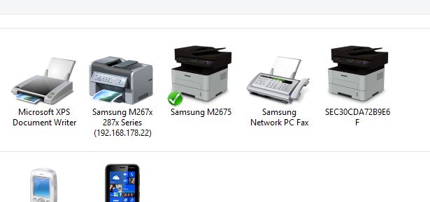

Ich habe mir einen Samsung Xpress M2675FN/XEC-Drucker gekauft. Drucken über Netzwerk funktioniert auch. In der Systemsteuerung sieht es jetzt so aus: Drucker.JPG
Offensichtlich wurden also mehrere Drucker installiert. Kann ich die anderen (=ohne grünes Häkchen) einfach löschen?
Warum gibt es überhaupt mehrere Einträge? Danke!
Es gibt in Windows mehrere Wege (Protokolle) um auf den Drucker (wireless) zuzugreifen. Da der Drucker verschiedene Protokolle unterstützt, wird er für jedes Protokoll angezeigt.
Wenn beim Standarddrucker alles funktioniert kannst du den Rest löschen.

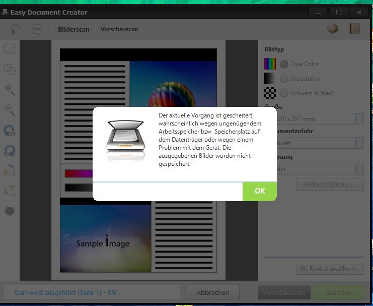

Beim Versuch zu scannen, ging es natürlich nicht. Ich habe darauf die Software nochmals installiert. In der Systemsteuerung siehts jetzt natürlich so aus: Drucker2.JPG
Also ein Drucker mehr. Dafür geht scannen jetzt insofern als der Drucker scannt. Aber es kommen keine Dateien auf dem Notebook an, obwohl der Drucker bereits den Ordner "Scan" unter Dokumente angelegt hat.

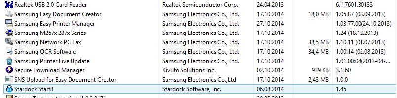

Welche Treiber/Software hast du installiert?
Zu Not würde ich alles noch einmal sauber entfernen und frisch installieren.
Alles was dazugehört:
Ein Bild aus der Systemsteuerung. Problem war möglicherweise, dass ich bei der Erstinstallation dem Drucker einen eigenen Namen verpaßt habe. Aber ich vermisse bei Samsung in der "Bedienungsanleitung" auch Hinweise darauf, wie denn das Scannen planmäßig funktionieren soll..
