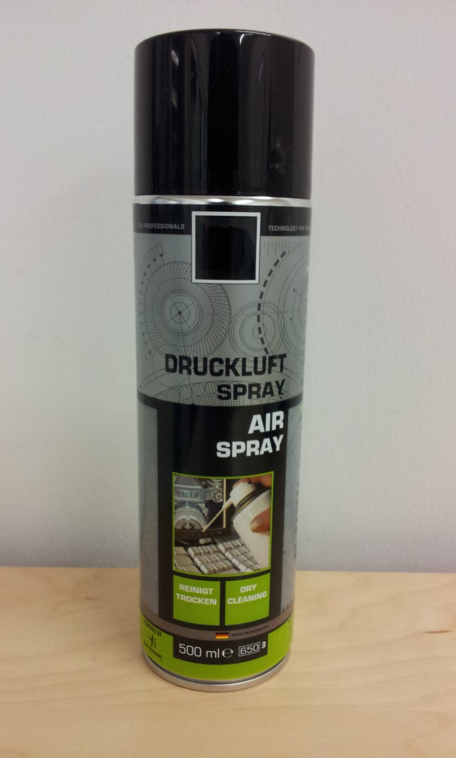

Guten Morgen,
Ich suche eine Druckluftspraydose die ich wieder befüllen kann über meinen Kompressor wo kann ich so etwas kaufen?
Oder kann man die normalen Flaschen irgendwie wieder befüllen?
Solche Spraydosen meine ich:

In den Dosen ist verflüssigtes Gas wie z.B. ein Luftgemisch oder N2.
Ein handelsüblicher Kompressor schafft die Verflüssigung leider nicht. Dazu bedarf es einer relativ großen Anlage.
Eine Dose die mit einem Kompressor befüllt werden würde, würde nur wenige ml Luft enthalten da sie nicht flüssig wird. Dementsprechend wäre sie schon ne sehr wenigen Stößen wieder leer.
Da hilft dann nur einen Kompressor oder eine Druckluftleitung dorthin zu verlegen wo man sie braucht oder öfters mal Dosen in großen Größen (400ml oder mehr) zu kaufen. Die Investition in eine Anlage zur Verflüssigung von Gasen geht mindestens in den sechsstelligen Euro Bereich. Ansonsten würden sich die Luftdosen auch kaum so gut am Markt halten wenn jeder mit seinem 100€ Kompressor aus dem Baumkart das füllen könnte.
Und das dieses Aerosol in den Dosen flüssig ist, das merkt man daran das die Dose bei kräftiger Verwendung schnell sehr kalt wird durch die Kälte beim verdampfen.
Diese Dosen die gefunden wurden -> werden eben sehr schnell immer wieder leer sein.
