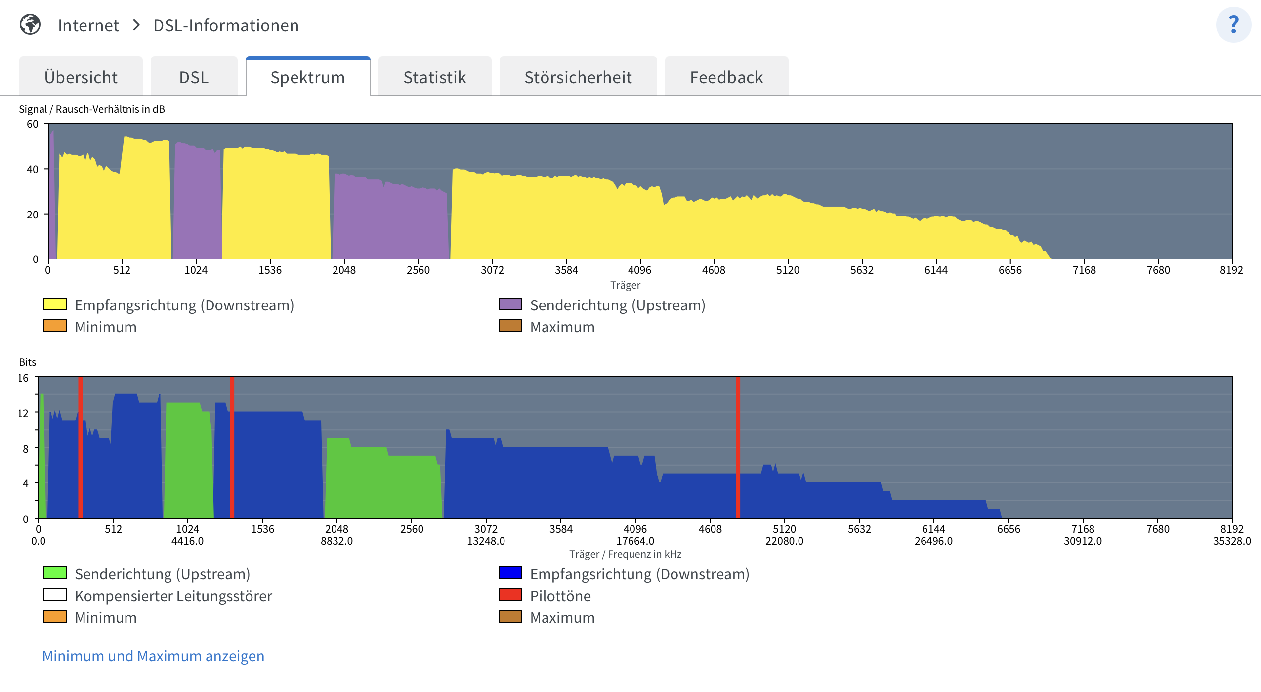

Zeig mal Screenshots vom Spektrum/den DSL Infos.
Option c) klingt nach viel Gedöns zwischen Router und deinem anderen Raum. Das kann von Verkabelung über die Gerätschaften (Switch im Keller) vieles sein. Da müsste man Stück für Stück prüfen.
@blastinMot Ist diese Grafik gewünscht?

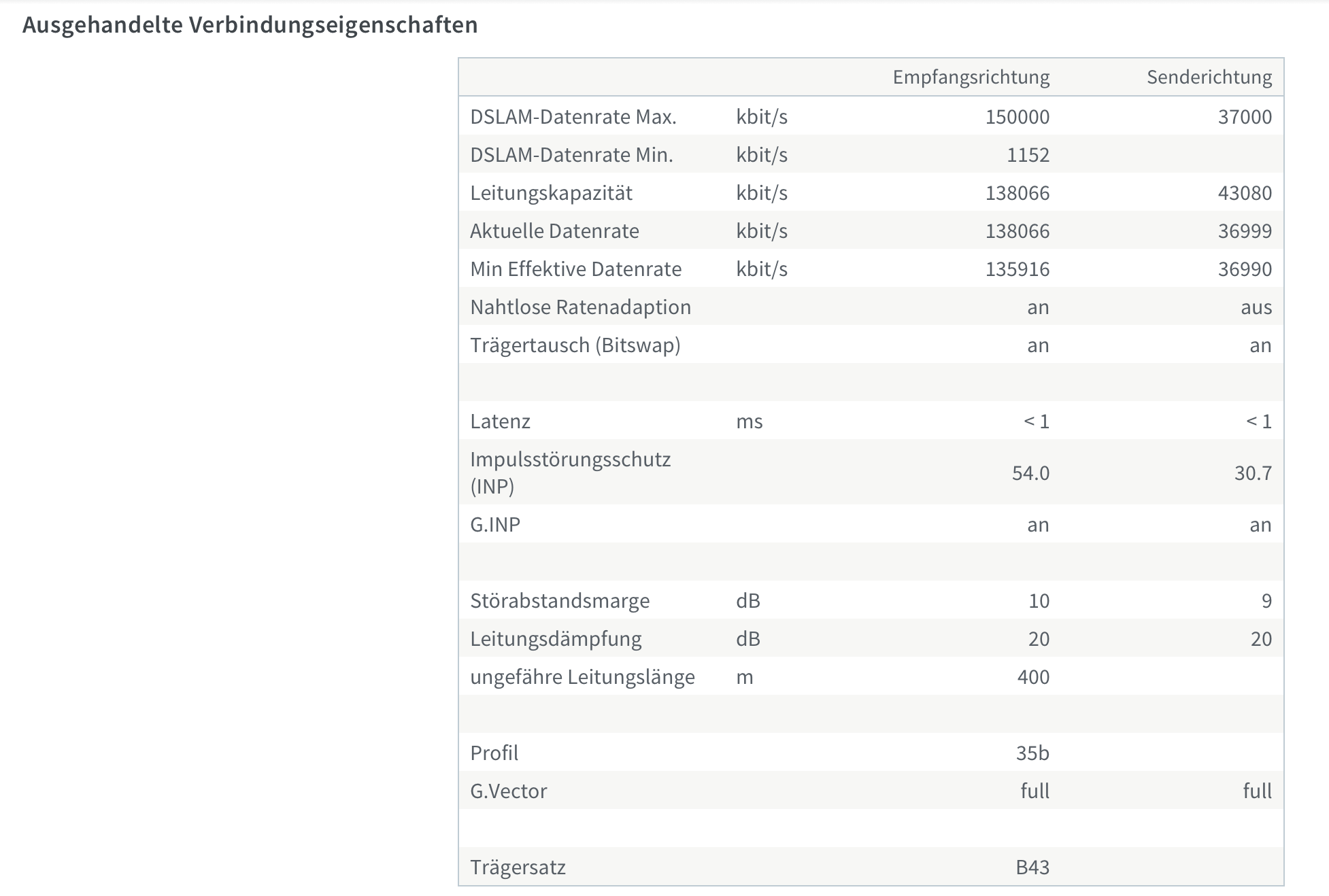

Ja. Zusätzlich noch den Tab links daneben ("DSL").

Danke für die restlichen Screenshots.
Auf dem Anschluss laufen halt auch ein paar Fehler auf, aber bei der Leitungslänge kein Wunder.
Und wenn die Downloads direkt am Router laufen und nur über die Hausverkabelung nicht, dann braucht man am Anschluss erstmal nicht suchen.
