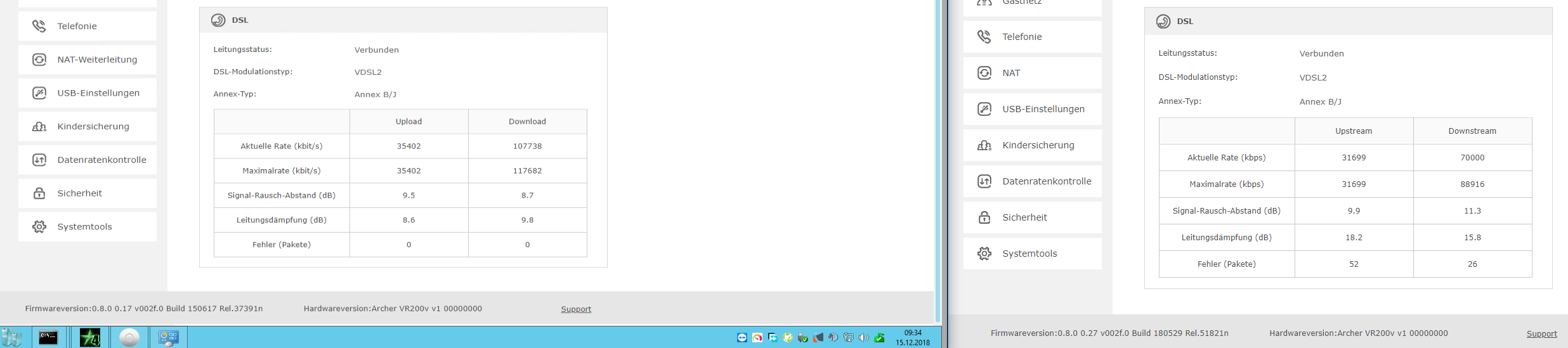

Da ich seit längerer Zeit schon ein Ubiquiti USG habe, habe ich mir nun mal ein Modem zugelegt bzw. einen Router welcher den Bridge Modus beherrscht um das doppelte NAT und die doppelten Port Forwardingregeln weg zu bekommen.
Ich habe jetzt zweit "Sites", einmal bei mir Zuhause und einmal bei meinen Eltern.
Auf beiden Seiten steht ein Ubiquiti USG als Hauptrouter/Firewall, davor klemmt ein TP Link Archer VR200v welcher im Bridgemode betrieben wird und somit nur die Verbindung ins DSL ermöglicht.
Jetzt ist es so, dass ich weiter vom Verteiler weg wohne als meine Eltern, bei mir kam vorher mit der Fritzbox immer zwischen 80 und 85k an.
Bei meinen Eltern schon immer etwas mehr, zwischen 90 und 95k.
Seit dem Tausch von Fritzbox zu TP Link Modem kommt bei mir allerdings nur noch zwischen 60 und 65k an, bei meinen Eltern ist alles wie gewohnt, da liegen um die 95k an.
Gemessen über speedtest.net von verschiedenen Endgeräten sowie dem USG selbst.
Anfangs kam bei mir sogar noch weniger an, da stand bei Maximalrate allerdings auch nur "60000", nach Tausch des Kabels welches in die Telefondose geht, sehen die Werte jetzt wie auf dem Screenshot im Anhang aus (Rechts mein Modem, Links meiner Eltern).
Was ich nicht ganz verstehe, wenn Maximalrate fast 90k ist, warum wird bei mir auf 70k runter gedrosselt ?
Und wenn tatsächlich 70k ankommen sollen, warum kommen nur ca. 65k an ?
Das kann doch nicht alles Overhead sein oder doch ?

Bei deinem Anschluss wurde dlm aktiviert, dynamic line management ist ein Produkt von Assia.
Das kann leider schon getriggert werden bei einem normalen Modem Tausch.
Nach spätestens 14 Tagen sollte Assia wieder hoch regeln, insofern du das so lässt. Passiert immer um drei Uhr morgens, dann gibt es einen resync.
Eine Störung bei der Telekom über den normalen Weg melde bringt nichts, da die sagen werden Bandbreite im Rahmen bis 51MBit. Die Techniker dürfen Assia auch nicht entfernen, bzw. Port resetten das von Assia gedrosselt wurde dürfen sie nicht.
Falls du jetzt deine 90MBit zurück haben möchtest, kannst du über zwei Tage verteilt unter breitbandmessung.de ein messprotokoll mit der Desktop app anfertigen, dies per Mail an die Telekom senden mit Fristsetzung und angehender Sonderkündigung dann wird der Fall intern eskaliert und du erhälst einen Port reset bis Assia das nächste mal wieder zuschlägt oder du erhälst die Bestätigung deiner Sonderkündigung und du kannst zu einem andern Anbieter wechseln inklusive Neukundenprovision.

Man sieht ganz klar, daß das sein Profil auf ein starres 70.000kbit begrenzt wurde.

Das gute ist, ich habe mein USG so eingerichtet, dass es alle halbe Stunde einen Speedtest macht, heißt ich kann diese Speedtest Daten einfach exportieren und dem Provider schicken.
Wobei ich mir gerade nicht sicher bin ob ich mir diesen Stress antun will oder einfach mal 2 Wochen warte.
Mit dem anderen Telefonkabel waren es ja 60k glatt.
Vermutlich hat er deshalb dann angefangen das Ganze zu drosseln
Hier war ich der Meinung das sind 2 verschiedenen dinge ? Wenn du da mehr Information zu hast, gerne per PN.
Was meinst du genau mit zwei verschiedene Dinge? SRA seamless rate adaption wird leider nicht von der Telekom bei vdsl benutzt. Da gab es wohl mal Tests zu, aufgrund der Endgeräte damals die das teilweise nicht richtig konnten seitens der Telekom wieder verworfen. Wobei man dies jetzt problemlos einführen könnte. Gibt einige regionale kleine Anbieter die das Fahren.
Assia ist die Firma von dlm, das ist nicht anderes als DSL express
https://www.assia-inc.com/products/dsl-expresse/
Es wird vermutet die Telekom lässt einfach eine Standard Konfiguration laufen und das Tool könnte wesentlich mehr und besser wenn man es so nutzen würde wie vorgesehen (bei Begrenzung von Assia Ticket an die Technik mit anschließender Störungsbehebung)
Die Telekom hat dlm allerdings wohl nur eingeführt um Geld zu sparen durch weniger Technikereinsätze und so das "letzte aus der Kupferleitung zu holen."
