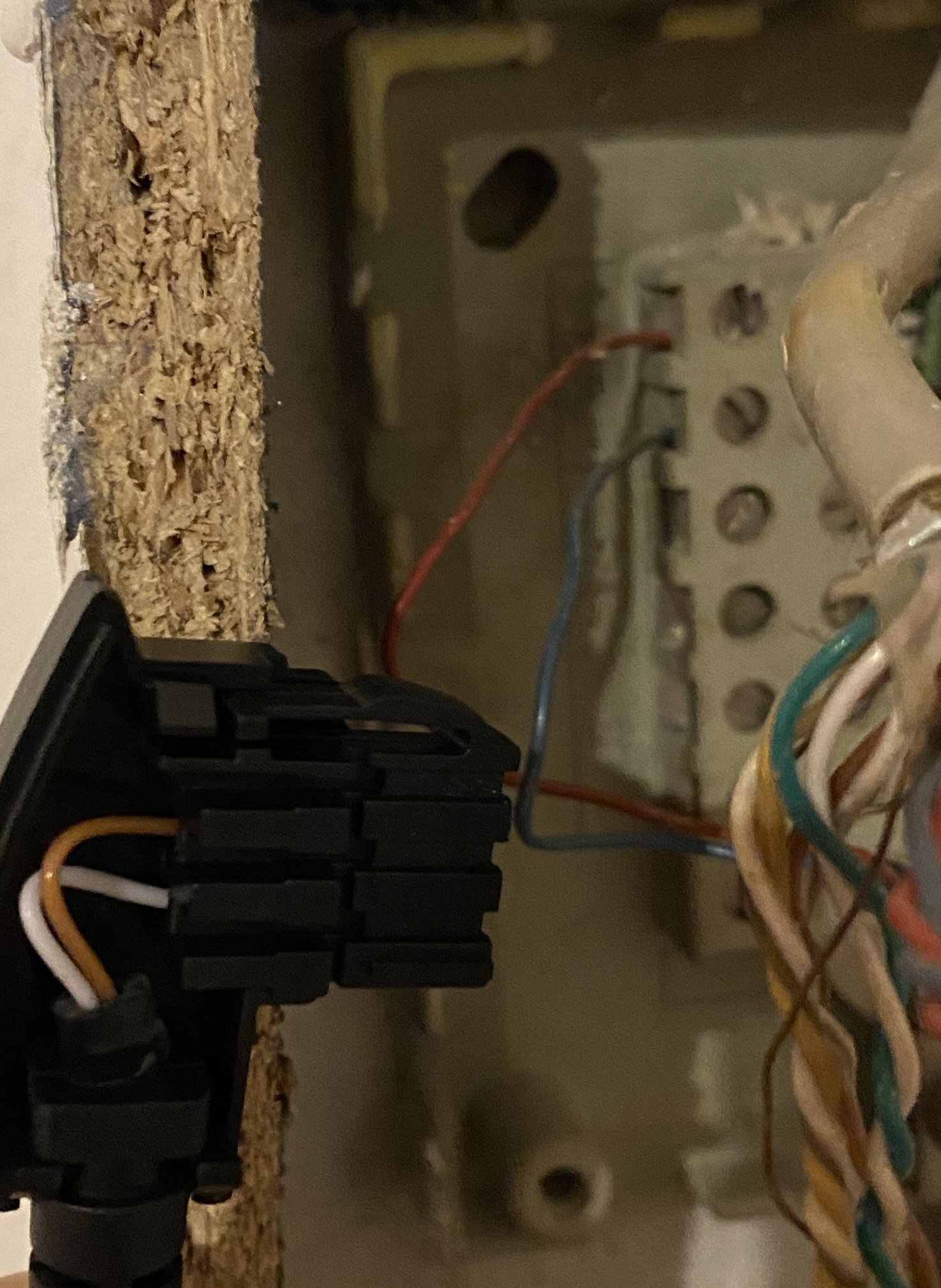

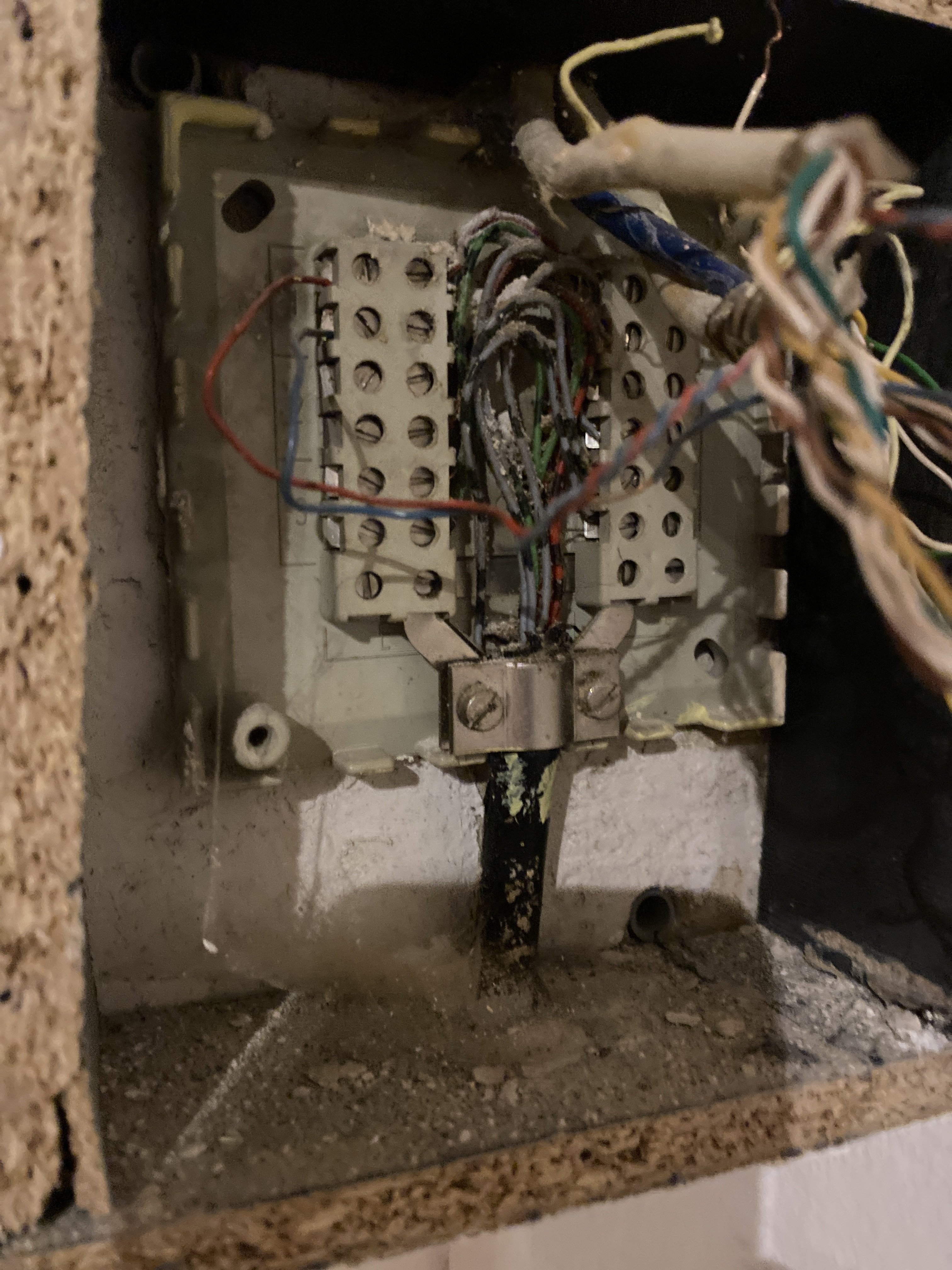

Kann mir einer sagen welches der Kabel wo dran kommt? Das ist die Original Verkabelung.
LG Tim

fanaticmd schrieb:
Weiß ersetzt Rot am APL.
Braun ersetzt Blau am APL.
Nur die LINKEN Schrauben am APL lösen.
Die rechten halten die Adern des VZk (Erdkabel).
Danke dir vielmals!
Liebe Grüße
Tim
fanaticmd schrieb:
Um es nochmal besser zu formulieren um sicher zu gehen:
Ich meine die äußere Reihe an Schrauben. Die innenliegende in Ruhe lasse.
Das gilt für den linken Block als auch den rechten.
Danke dir! Aber das ist mir klar :)
LG Tim
