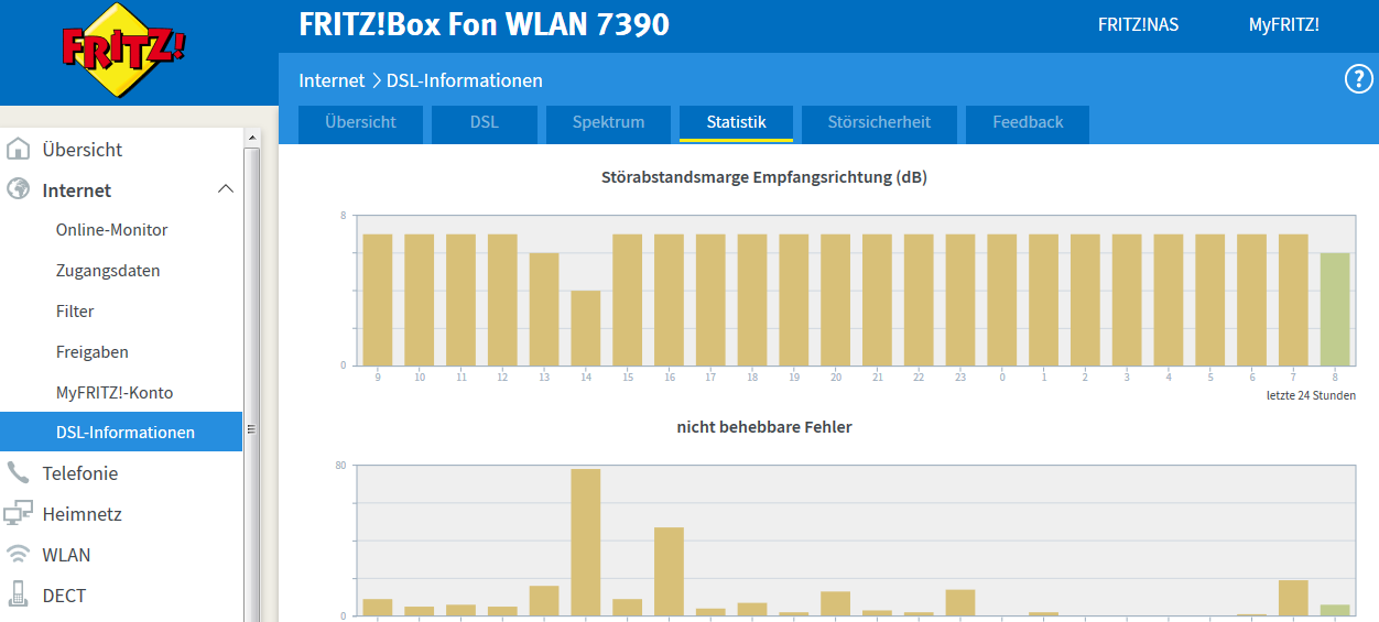

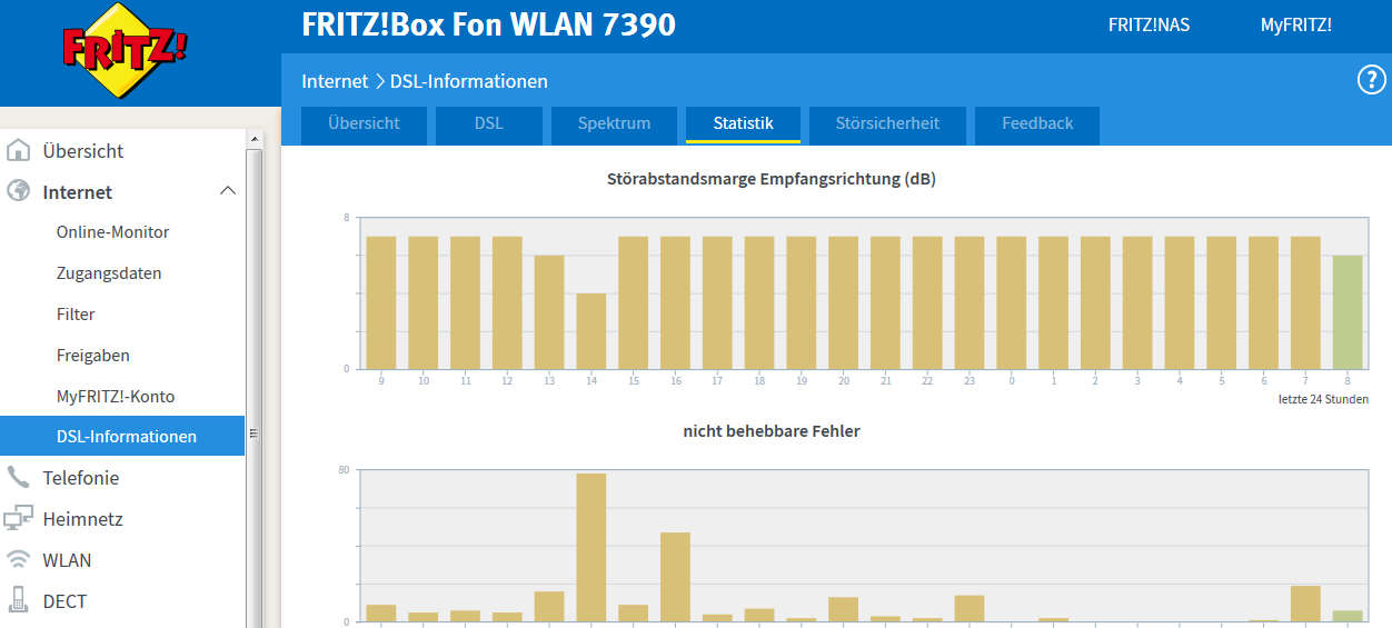

naja, hatte ähnliche probleme
2-3 jahre lang 6,8Mbit mit meiner guten, verlässlichen 7270v3 gehabt - bei meinem störabstand extrem gut für adsl2+ (vorher ~4mbit, bevor ich den "zauberrouter" für lange leitungen gefunden habe)
im dezember hat dann Tkom VDSL für meinen Ort freigeschalten und plötzlich gingen nur noch 3,xMbit, mal eben der speed halbiert
hab mich nicht weiter aufgeregt, da ich 3 Wochen später eh selbst 100mbit VDSL bekommen habe, aber der zusammenhang war doch schon sehr verdächtig
Die Ursache muss noch nicht einmal beim Provider liegen. Kann sogar sein, dass ein elektrisches Gerät (meist Netzteil) die Frequenzen, auf denen xDSL läuft, stört. Ein sog. externe Störer muss noch nichtmal im selben Haus sein.
Dann müsste der Störer ja genau zeitgleich mit dem VDSL anschluss in betrieb gegangen sein. Kann natürlich sein, wenn der neue Router dort verantwortlich ist. An wehn muss ich mich wenden um das mal überprüfen zu lassen? Bundesnetzagentur oder Provider?
Läuft der Anschluss denn zeitweise stabil? Sind die Einbrüche zu bestimmten Uhrzeiten (bspw. wenn der Nachbar nach Hause kommt)?
Hat der VDSL-Nachbar auch Probleme mit seiner Leitung?
Der VDSL Nachbar hat keinerlei Probleme. stabile 100 Mbit

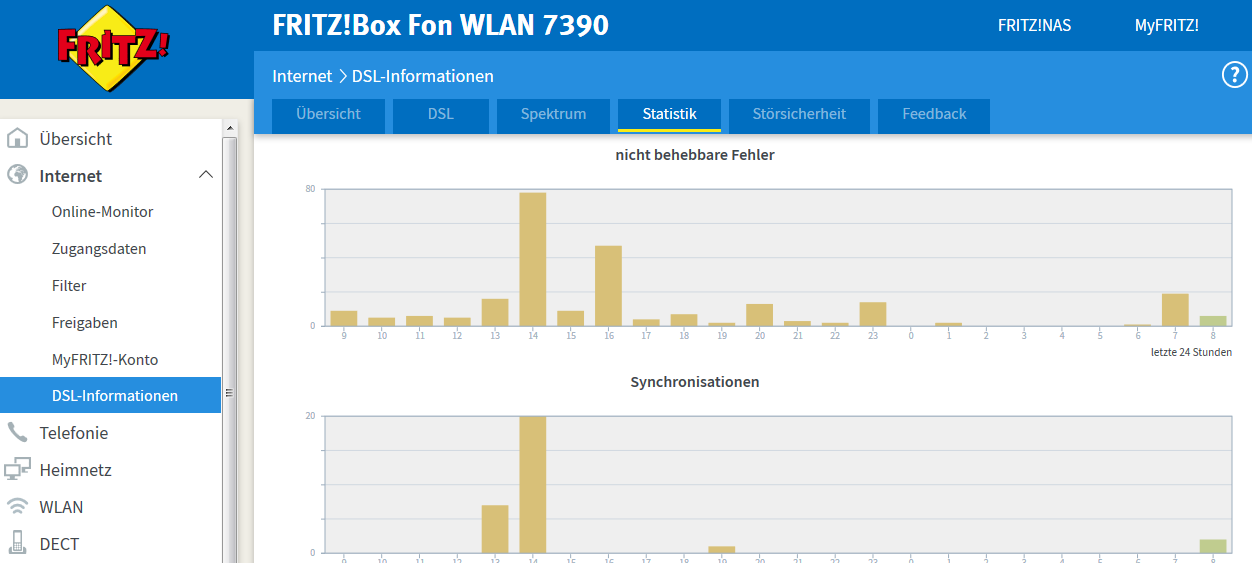

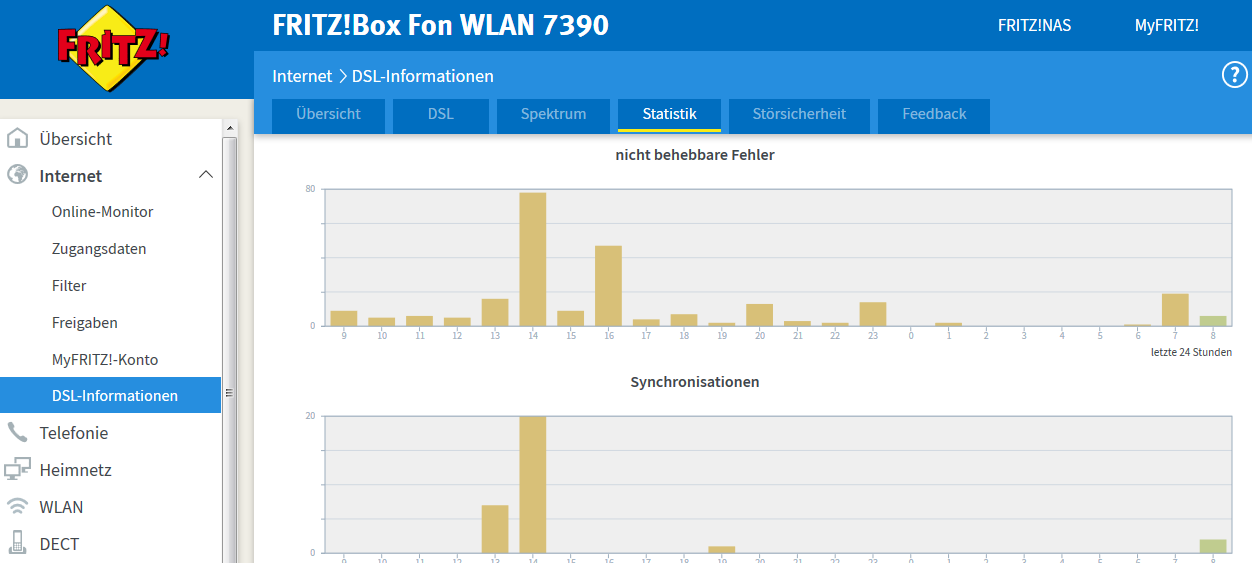

Die Abbrüche kommen immer zu bestimmten Zeiten dann aber massiv für ne halbe Stunde bis Stunde.
Die Abbrüche waren komplett verschwunden als der VDSL Nachbar für 10 Tage im Urlaub war.
Ich gehe daher davon aus das irgendwass auf der VDSL Leitung stört...
Probiere mal unter Störsicherheit den Impulsstörungsschutz aus. Einfach mal ein Schritt Richtung Stabilität, eine Zeit beobachten ob weniger Re-Syncs sind und wenn nicht noch nen Schritt weiter.
Danke für den Tip. Die Impulsstörung hat tatsächlich ein kleines bisschen was gebracht – ich habe jetzt weniger FEC und CRC Fehler sind spürbar zurückgegangen. Leider hat das die Datenrate nochmal leicht gesenkt und die neu Synchronisationen nicht behoben…

Nicht ganz so extrem, aber so wie auf Bild 1 sieht es bei mir auch öfter aus, wenn das Pilotsignal in bestimmten Bereichen liegt sofort, in anderen bereichen erst nach einiger Zeit.
