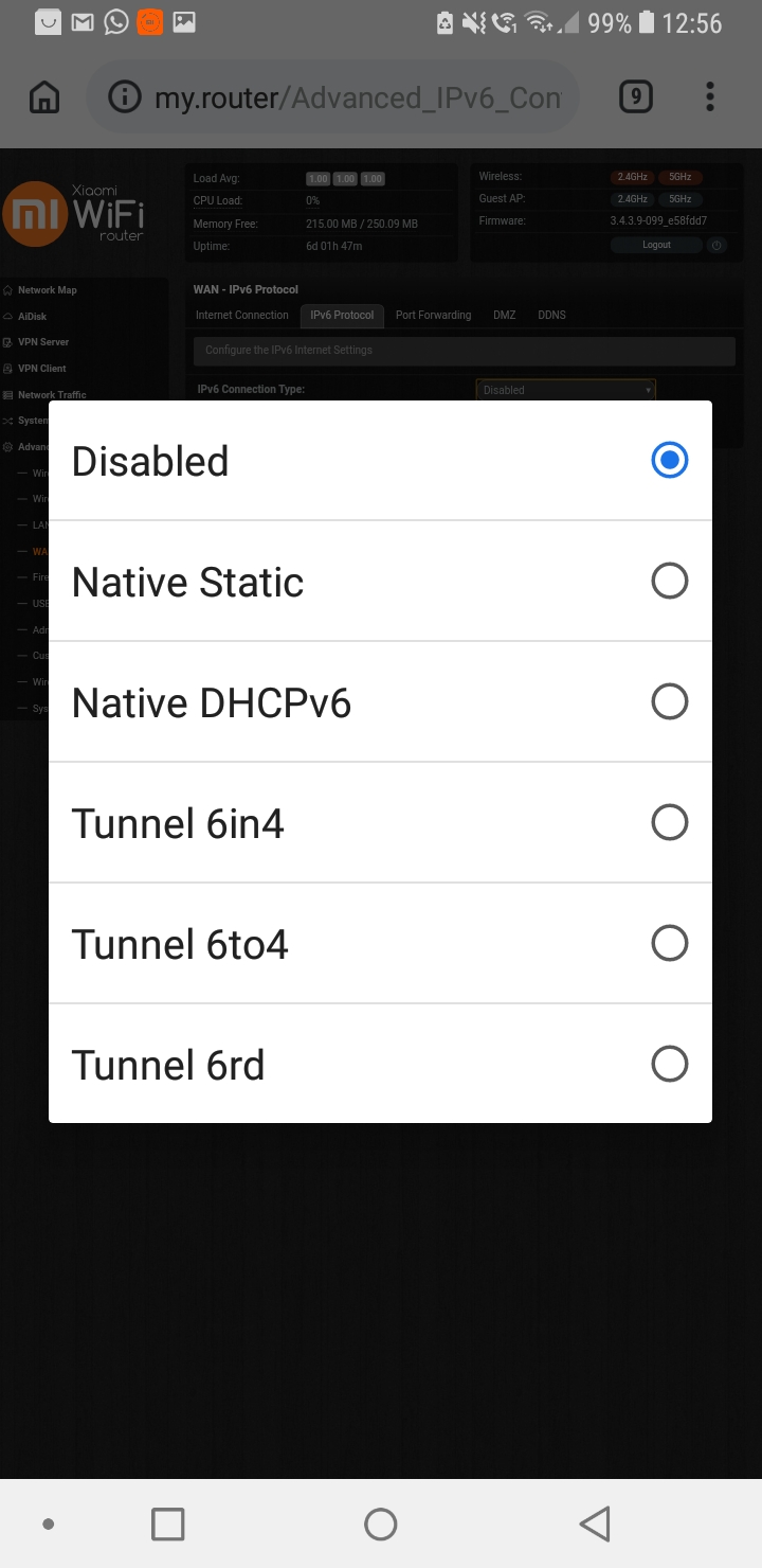

Welche Option muss ich hier wählen?
Wie Du siehst haben wir leider alle keine Ahnung von Fritzboxen.
Natives IPv6 würde ich probieren. 6in4??? 6to4 ist ein signalwandler von IPv6 in ein IPv4 signal.
