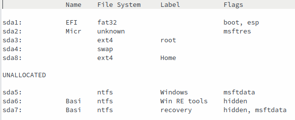

Es gab vor kurzem ein funktionierendes Dual Boot System Windows10 / Linux Antergos. Allerdings war die Windows Partition zu klein geraten und ein nachträgliches Vergrößern mit Gparted war nicht möglich. Ich habe dann dummerweise aus Windows heraus die /home Partition gelöscht und lande seitdem im grub rescue>.
Ich habe Linux komplett neu installiert, in der Hoffnung dass Grub dann wieder funktioniert aber falsch gedacht, lande immernoch im grub rescue>.
Ich habe den Rechner mit Supergrub gestartet und versucht, damit den Bootloader zu reparieren aber keine Chance. Bei einem Neustart des Rechners kommt nur grub rescue>.
So sieht derzeit die Festplatte aus:
Hat jemand eine Idee 😟?

Habe also eingegeben
Bash:
set root=(hd0,2)
Und dann
Bash:
linux /boot/vmlinuz-linux root=/dev/sda3
und kriege die Rückmeldung
Unknown command linux
Ja genau. In grub rescue> ist der Befehl linux nicht bekannt.
Und bis auf zwei Partitionen wird mir für alle Partitionen mit einem ls "unknown filesystem" ausgegeben. Außer bei:
ls (hd0,8)/
./ ../ lost+found/ markus/
ls (hd0,3)/
./ ../ lost+found/ boot/ home/ var/ etc/ proc/ sys/ dev/ run/ tmp/ usr/ bin lib lib64 mnt/ opt/ root/ sbin srv/
Hab ich versucht, aber wenn ich danach
eingebe, ist der Befehl 'linux' immernoch unbekannt 🙄.
Habe inzwischen von einem Live-System aus das Folgende gemacht:
Bash:
sudo mount -t ext4 /dev/sda3 /mnt
sudo mount /dev/sda1 /mnt/boot/efi
arch-chroot /mnt
grub-install /dev/sda
grub-mkconfig -o /boot/grub/grub.cfg
Nach einem Neustart lande ich schon wieder im grub-rescue 😖
