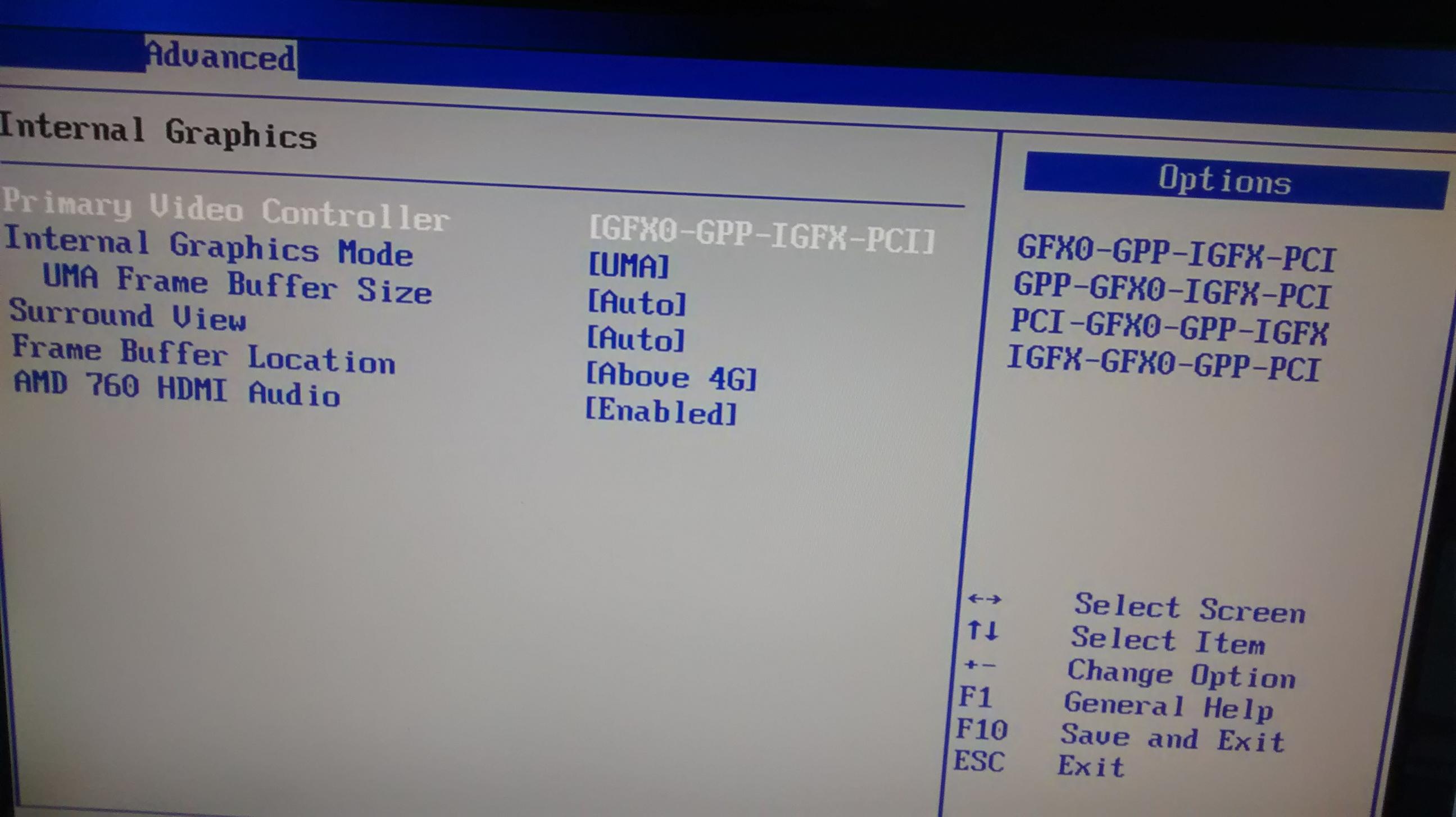

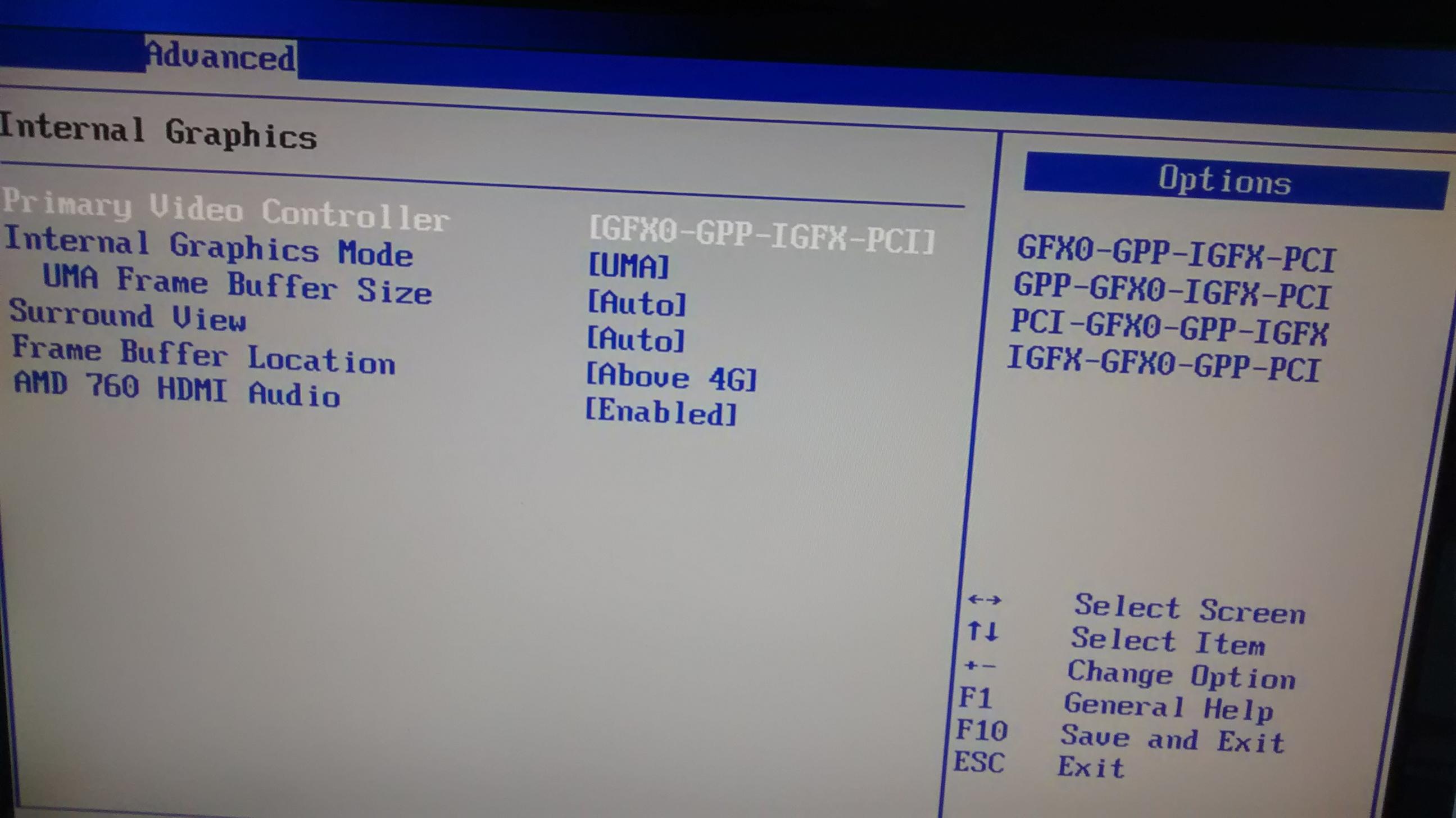

Alles klar.
Wie kann ich die On Board Karte einschalten? Blick da im BIOS nicht so ganz durch.
