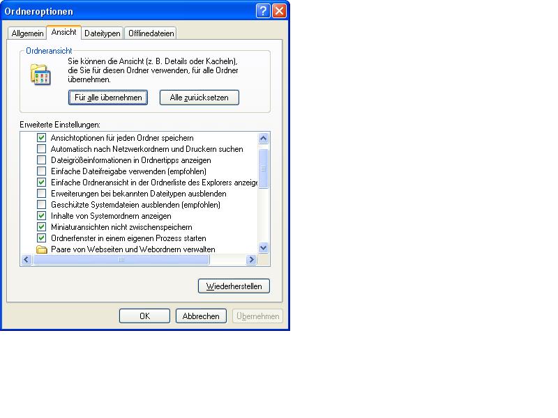

Um sie sichtbar zu machen, mußt Du unter den Optionen im Explorer die Einstellungen anpassen.
Eine Boot.ini könnte etwa folgendermaßen aussehen:
