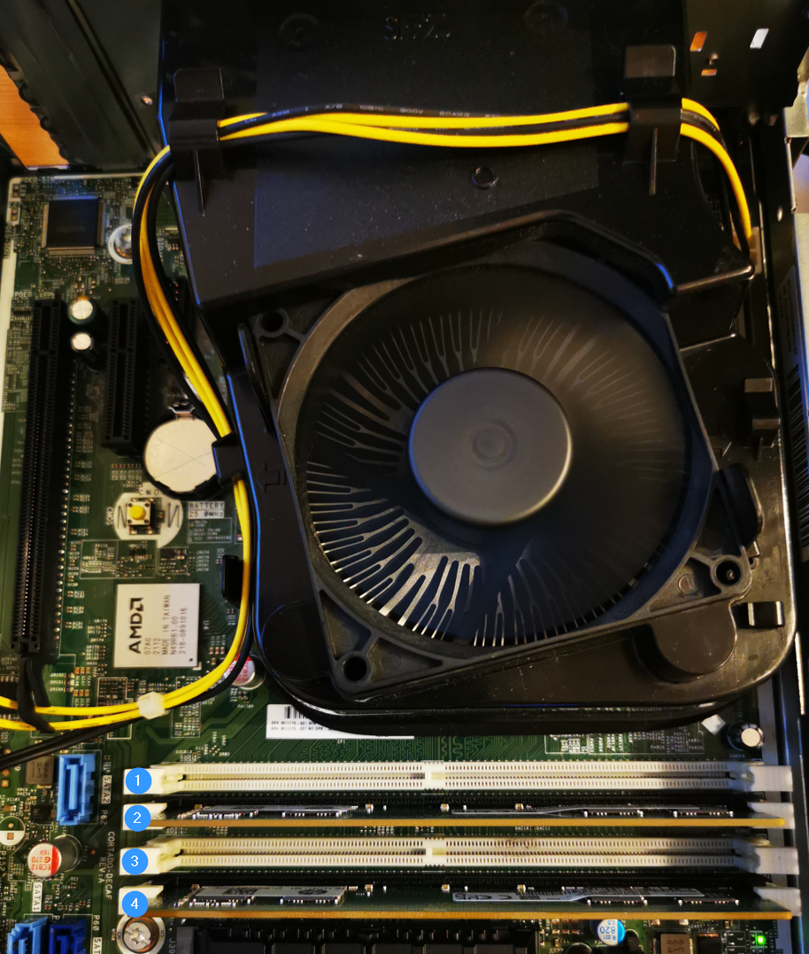

so - hier noch ein Foto

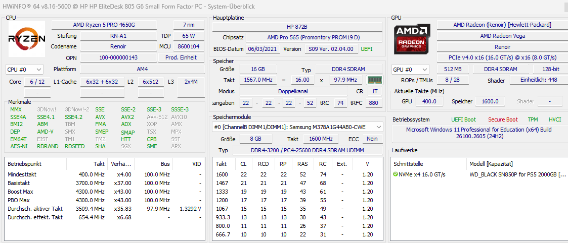

Ich habe mal mit HWInfo geschaut und mir sieht es so aus, als würden die zwei grad nicht im DualChannel laufen weil er ein in Channel A und einen in Channel B anzeigt. So ganz sicher bin ich mir aber nicht...
Ansonsten ist es wie du sagst. Die 2 8GB stecken in Slot 2 und 4. Heißt ich setz den aus #4 nun in #1 und den neuen 16er nun in #4. Dann müsste das ja gehen. Danke. Bestückung dann wie folgt
#1 8
#2 8
#3 leer
#4 16
Theoretisch könnte ich dann noch n 16er dazu kaufen und müsste dann aber wohl wie folgt bestücken: Richtig
#1 8
#2 16
#3 8
#4 16
Das passt so, die beide Känale (Channel A und B) sind jeweils mit 64 Bit angebunden. Nur wenn beide verwendet werden, läuft der RAM im Dual Channel Mode, sollte in HwInfo so angezeigt werden:
Der Einbau von zusätzlichem RAM ist nur sinnvoll, wenn du ihn auch benötigst, für Dualchannel reichen die 2x 8GB.
Nur wenn an beiden Kanälen die gleiche Speichermenge hängt, wird auch der der gesamte RAM im Dualchannel betreiben, deshalb so wie vorgeschlagen.
Falls die Module nicht zusammen laufen sollten, bringt es auch nichts nochmal 16 GB dazu zu stecken.
Dann nur 2x 16GB im 2. und 4. Slot verbauen, so wie jetzt schon die 8 GB Module.

Genau so, falls es nicht läuft so versuchen:
#1 leer
#2 16
#3 8
#4 8

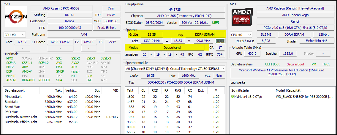

sieht gut aus oder?
Ist des normal, dass der Takt so niedrig ist? Ich hab noch n Screenshot von 2x8 GB da waren es ca 1.600 MHz.
Jain, der RAM läuft aktuell nur mit 2666 MT/s (1333 MHz), vorher sollten es 3200 MT/s (1600 MHz) gewesen sein.
Du hast jetzt zwar mehr RAM, er läuft aber langsamer.
Kannst du den RAM BIOS manuell auf 3200 stellen?
genau - davor war er bei fast 16000 MHz. Hab auch versucht die Riegel mit leer 16 8 8 einzubauen - ändert nichts. Im bios lässt sich leider nichts anpassen.

Deine aktuellen Module laufen auch zusammen, nur nicht automatisch mit der vollen Geschwindigkeit.
Hast du die Einstellmöglichkeiten im BIOS schon geprüft?

Mir ist grad aufgefallen dass HWInfo zwar 32 GB anzeigt, dass Windows (also bei System->Info und auch im Task-Manager nur 16 GB anzeigt). Wie kann das sein?
...hat sich durch tauschen der Slots erledigt. Hoffe das wiederholt sich nicht
