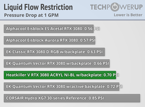

Die Aurora Edge haben einen beträchtlichen Wiederstand
Ob die Heatkiller IV weniger oder mehr als die Heatkiller V haben finde ich nirgends.
Reaktionen: GT200b
