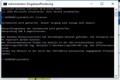

@chrigu Sfc/scannow läuft gerade, melde mich, sobald das durch ist.

So Scannow ist jetzt durch, und hat wohl auch was gefunden.
Die Logdatei ist recht groß und ich habe leider keine Ahnung wonach ich nun darin suchen muß.

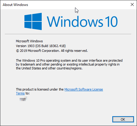

Einfach Winver ausfuehren. Sieht dann so aus.
Im Prinzip sollten die Updates/Upgrades laufen. Es sei denn MS sagt nein zur Hardware oder irgendwas anderes blockiert den Update/Upgrade-Prozess.
BFF
Somit ist also doch klar, dass da Grundsätzlich was nicht stimmt.
Windows 1803 ist aktuell mit 17134.1069 da es das neuste Oktober Update ist für die alte 1803 Version.
Es ist aber kein Upgrade auf 1809 oder 1903 erfolgt.
