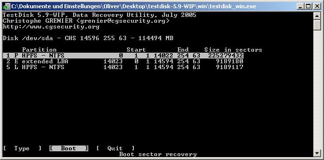

Das die Partitionen doppelt gelistet sind, liegt oftmals aber nicht immer daran, daß der Bootsektor beschädigt ist.
Der Bootsektor hatt eine Signatur von 2 Byte (0xAA55) das der gültig ist.
Wenn der beschädigt ist, wird die Partition oftmals doppelt angezeigt und kann daher ignoriert werden.
Auch hattest du mir Bilder von Analyse gesetzt.
Diese wollte ich nicht haben, da sie dich nicht weiterbringen.
Bisher hast du nur einen Teilerfolg, das die Festplatte wieder als Basis vorhanden ist, und die Partitionen erkannt werden.
Das bedeutet auch das die Geometrie wieder stimmt und die Partitionen gefunden wurden.
Auch ist der MBR und die Partitionstabelle bereits repariert.
Daher habe ich dich gebeten nur noch spezifisch des Bootsektors Testdisk zu starten und auf das Menü Advanced zu gehen.
Deine letzten Screenshots sind aber vom Menü Analyse und werden nicht benötigt.
Würde mich daher freuen, wenn du nur das machen würdest;
Achte auf chkdsk wie erwähnt und beende chkdsk wenn es kommen sollte.
Teile es mit.

Dasselbe könnte man wenn du möchtest auch für deine 2 kleine Partition machen.Starte Testdisk.
Wähle deine betroffene Festplatte.
Gehe mit dem Pfeil nach rechts auf das Menü [Advanced].
Deine Partition [Ide 1] muß ausgewählt (markiert) sein.
Bestätige bei [Boot].
Gehe dort auf [Backup BS] (wichtig nichts anderes).
Bestätige dort mit Enter und y.
Beende Testdisk und starte neu.
Teile es mit.
