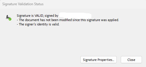

Allerdings habe ich jetzt auf das Bild (A Tust) geklickt, und es kam die Meldung:
Signatur is VALID, signed by .
The document has not been modified since this signatur was applied.
The signer's identity is valid.

Ich gehe mal davon aus, dass der Empfänger ebenfalls diese Informationen einsehen kann?
Dh, er weiß, dass ich das Dokument erstellt und signiert habe und dass der Signaturname mit dem Namen in der e-Mail übereinstimmt.
Und wie prüft der das nach?
Eine Validitätsprüfung darf sich ja nicht nur aus dem Dokument selbst ergeben, sonst würde es ja keinen Sinn machen.
Also jetzt mal vom Prinzip her:
Bei einer Signatur wird ja mittels einem kryptographischen Verfahrens das Dokument signiert. Da steht also im Dokument quasi: Das ist die Prüfsumme vom Dokument und und zwar unterzeichnet vom Zertifikatseigentümer agawol.
Das Programm, das das Dokument öffnet muss natürlich die Prüfsumme checken um sicherzustellen, das das Dokument nicht manipuliert wurde und muss Dein Zertifikat checken. Und letzteres kann er nur, wenn er entweder die entsprechenden Daten auf sicherem Übertragungswege von Dir erhalten hat. Oder, wenns eine vertrauenswürdigen Mittelsmann (Zertifizierungsstelle) gibt, bei der Dein Zertifikat hinterlegt und den man kontaktiert (was auch automatisiert im Hintergrund erfolgen kann), um die Gültigkeit des Zertifikats zu prüfen (also quasi das selbe Verfahren was auch bei "https"-Verbndungen im Browser benutzt wird).
Und ja. PDF-Dateien bieten die Möglichkeiten an, so was zu tun. Muss aber der jeweilige PDF-Viewer (z.B. Adobe) auch unterstützen.
Deine Screenshots sehen ein bisschen danach aus. Du müsstest mal konkret sagen, was Du gemacht hast und aus welchem Programm die Screenshots stammen. Sonst ist das hier nur wildes Herumgerate.
Reaktionen: NJay und redjack1000
Ja, weil er darunter ein kryptographisches Signaturverfahren benutzt. Siehe dazu den Wikipedia-artikel zu PKI.
