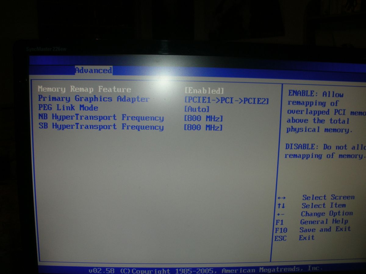

Was ich nun wissen müsste wären ein paar Erfahrungswerte die ich im Bios verändern muss.

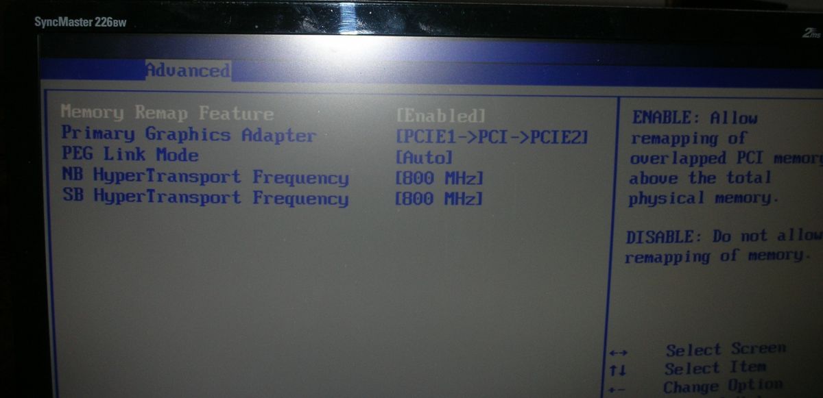

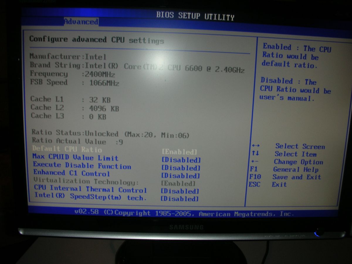

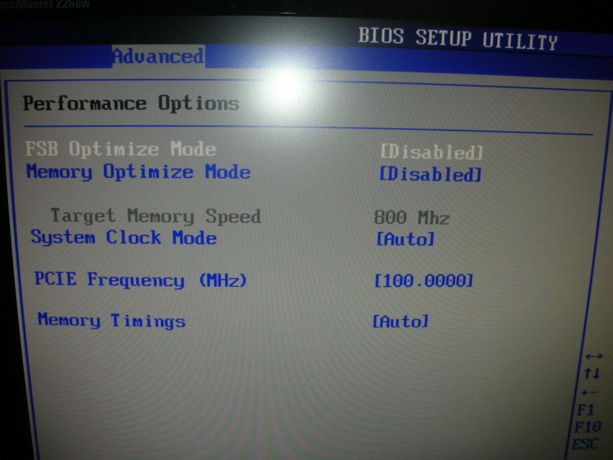

Bilder von Bios sind im Anhang.

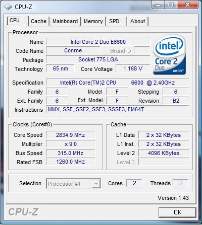

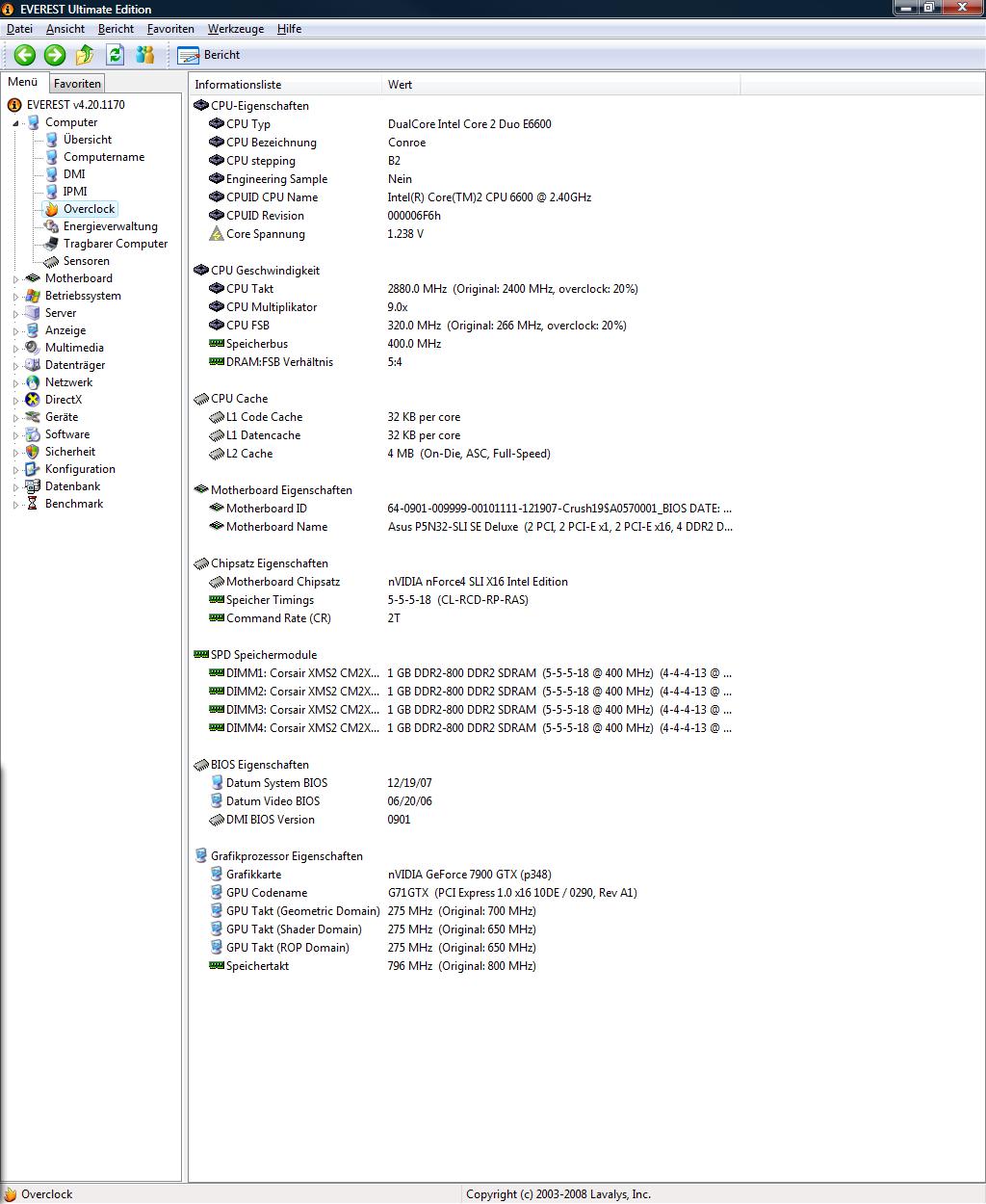

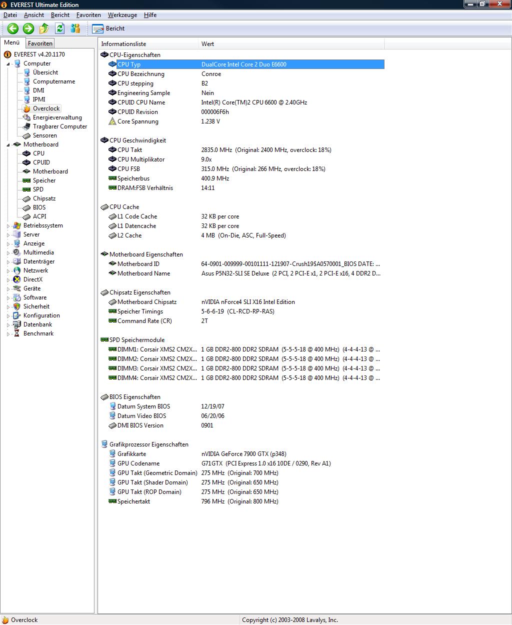

Habe nun den Rated FSB auf 1260 gestellt und den Ram takt bei 800 gelassen
Was sagen die Profis zu den Einstellungen siehe Anhang?

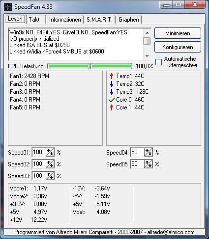

Temperatur ist bei den 2 Cores im idle so bei 37-39C°, bei voller Auslastung (Prime95 Test, steigt die Temperatur nicht über 47C°
Hatte vorher den Rated FSB auf 1300, da kam leider ein Bluescreen beim Booten, kann mir jmd. erklären wieso? Da muss doch mehr drin sein als 2835Mhz pro Core.
Prime95, macht immer so 6-8 Tests, beim Testwechsel komm bis jetzt immer Self-test (1024k 8k usw) passed! ISt das gut ?
Danke schonma für die Hilfe

also der blescreen kann allein deswegen schon auftreten, weil manche boards bei einem bestimmte ram-teiler und einem bestimmten fsb abschmieren...also keine angst.
auf dem zweiten bios screen kannst du memory remap feature disablen, wenn du keine ungerade ram belegung hast.

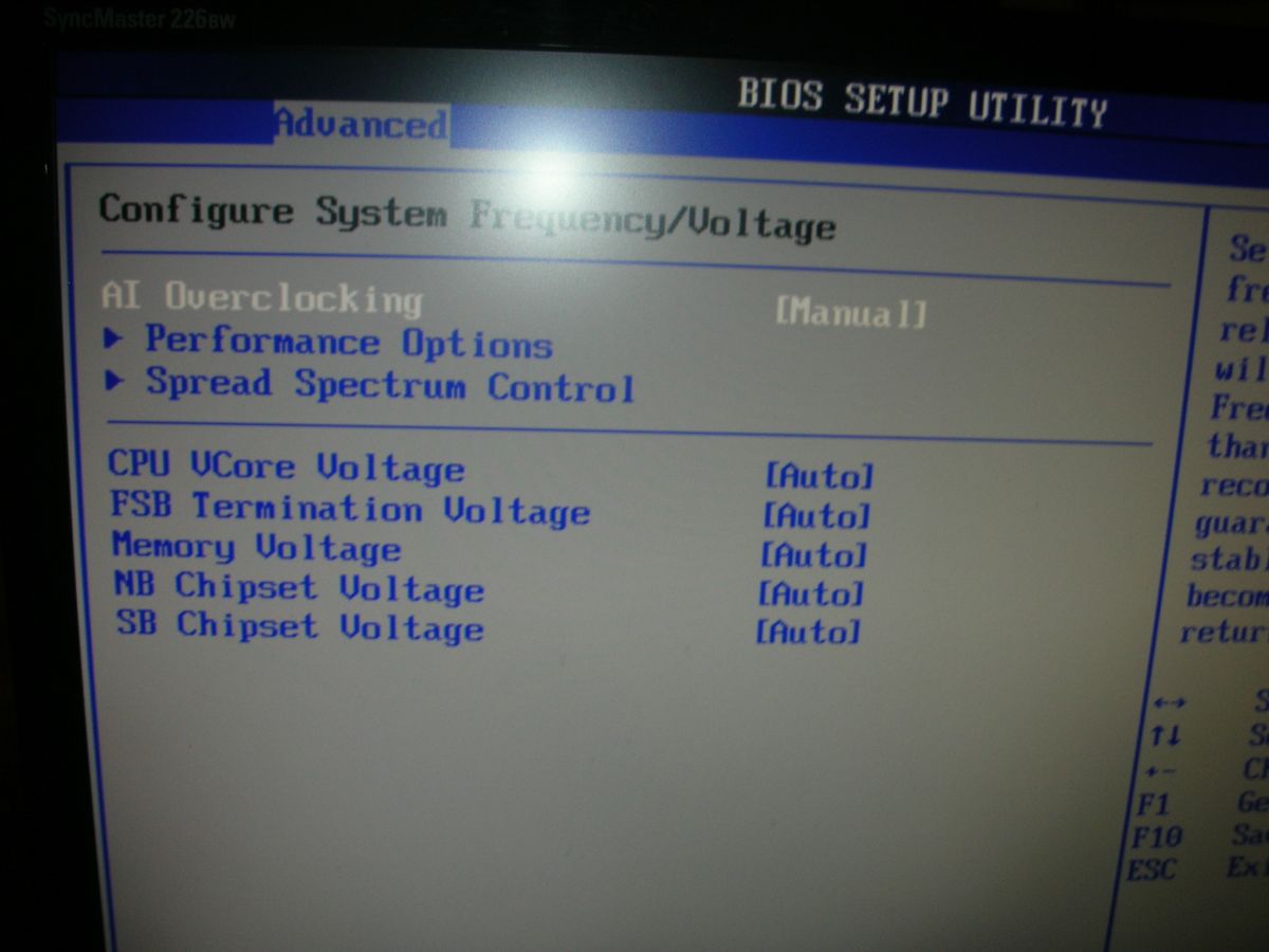

Bild 5: Mach die cpu vcore auf 1,375..dann den fsb mal auf 300 mhz (1200 qudpumped ) bzw. 333 mhz (1333 quadpumped) anheben..natürlich nicht vergessen die ram taktung auch so einzustellen, dass dein ram weiterhin mit 800 mhz läuft!
ich hab jetzt auf den neuen bildern gesehn, dass deine vcore ja extrem niedrig ist...schraub die also auf alle fälle nach oben. nicht vergessen nicht über 1,4 v gehn und die temps im auge behalten (mehr vcore -> mehr °C)

Remap muss aktiv sein, sonst kann das Board nicht mit 4GB Ram in einem 64bit OS umgehen.

naja also 1,375V sind für den e6600 nicht zu viel...was sagen denn die temps..starte doch ma coretemp..zock..und schau dir danach die temp log an! mach doch mal den fsb auf 333, die vcore auf 1,375...ram timings und spannung auch manuell einstellen! danach neustarten und testen. falls er sich aufhängen sollte, neustarten und fsb nach unten bis er stabil läuft. danach vcore erhöhen
und erneut den fsb anheben. dabei nicht über 1,4 V gehn. weiterhin daran denken; mehr vcore mehr grad! falls du also die gewünschte taktung nicht erreichen solltest, leg dich lieber nicht mit deiner cpu bzw. motherboard an! nicht jede cpu respektive motherboard sind gleich
edit: nochmal wegen der niedrigen vcore: ich kann mir kaum vorstellen, dass dein e6600 diese vcore bei abgeschaltetem speedstep bzw. c1e hat. das ist bei den core 2 duos mit diesem stepping wirklich verdammt wenig. selbst der q6600 im neuen g0 stepping kommt mit einer vcore um 1,2v aus....der e6600 hat dies leider noch nicht. da du ja noch zusätzlich ein älteres stepping als b3 hast.
Was schlägst du denn vor, was ich bei Bild 5 genau für Voltwerte eintrage?
Vcore 1,375 - ok, aber memory und co?
Danke schonma für deine mühen :)
also cpu vcore mal 1,375
nb voltage 1,5 (bitte korrigieren wenn ich falsch lieg, weiß es beim nforce4 nicht sicher') sicherheitshalber auf auto lassen!
ram spannung mal so einstellen was der hersteller sagt (meisten um die 1,9 - 2,0 V) kommt aber wirklich auf den hersteller an! fsb spannung und sb spannung mal auf auto lassen!
pci expresse takt auf 100 mhz und pci taktung auf 33 mhz fixen!
das sollte dann gehn

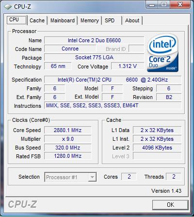

läuft nun bei 1280Mhz rated FSB
Also bis jetzt 0 Veränderung :(

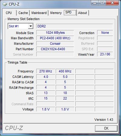

Frage:
Warum ist im Bild 3 die Ramvolt bei 1,8. wenn ich doch1,9 eingestellt habe?
und
Warum zeigt CPU-Z (Bild1) und Everest (Bild4) eine unterschiedliche CPU Voltage an? (1,312 V und 1,238) ???

edit: Core wird 55°C heiss beim laufen von Prime, dabei kam ein Error bei Core2
results.txt
[Wed Feb 06 20:57:18 2008]
FATAL ERROR: Rounding was 0.48828125, expected less than 0.4
Hardware failure detected, consult stress.txt file.

hmm bei 1,375 und 55°C schon prime fehler.....kann natürlich sein das du eine wirklich schlechte cpu erwischt hast, ansonsten kann ich es mir nicht erklären :/ sorry
lies die ram spannung nicht mit cpu z sondern unbedingt mit everest ultimate aus!
