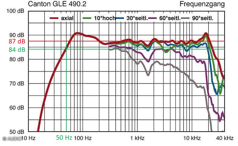

Ich hab mal eine Messung rausgesucht, nicht um zu belehren sondern weil ich es auch gerne weiß wenn ich falsch liege. :)
https://www.connect.de/testbericht/test-standboxen-canton-gle-490-2-1146058.html
Ich hab dir unten mal die -3dB Marke eingezeichnet. Du siehst, bei 20 Hz bist du irgendwo bei mehr als -20dB. Da die Angaben logarithmisch sind kannst du dir ja ausmalen was da noch passiert, quasi gar nichts mehr. Raummoden können natürlich noch etwas Aufdicken aber bei dem Frequenzgang nicht so dass du davon noch was mitbekommst.
