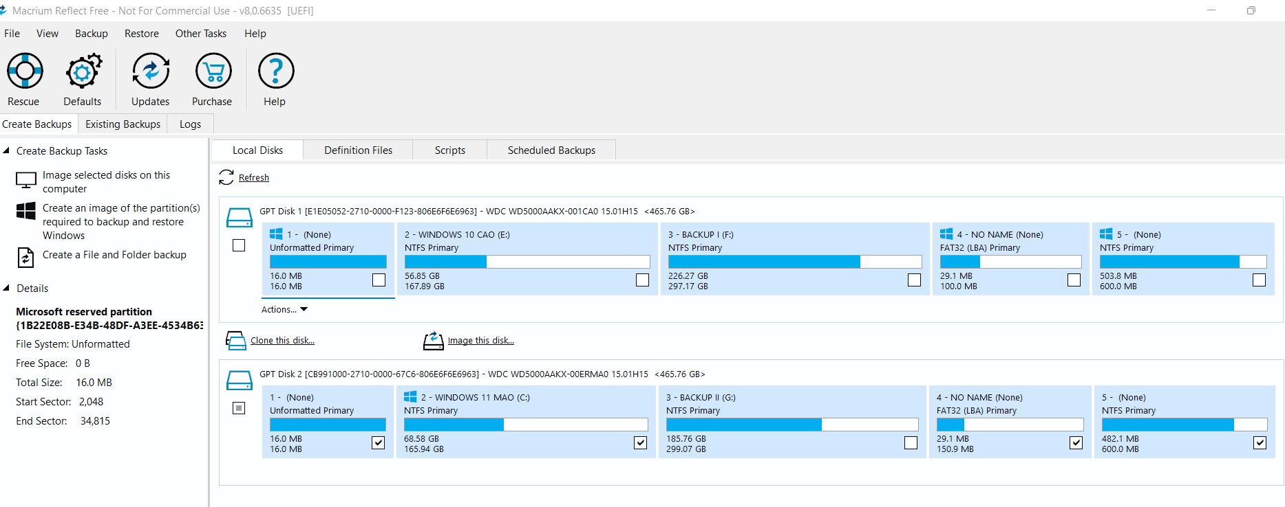

Bei Macrium Reflect 8 (free; siehe hier unten links: https://www.macrium.com/reflectfree) gibt es einen Knopf der heiβt "Rescue" (oben links in der Ecke, siehe Bild).
Wenn Du eine automatische Reparatur willst, kannst Du den probieren. Hat mir in einer ähnlichen Situation geholfen !
